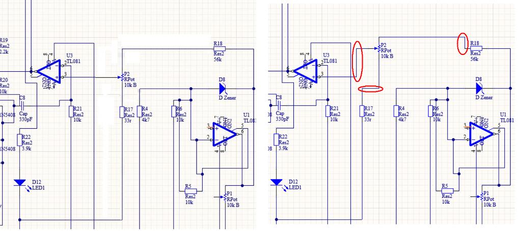

A hlavně se v tom nejde vyznat, je dobré pár hezkých zásad:
1) příjemně se to čte, pokud jdou signály zleva do prava
2) odděl napájení od signálové cesty s tím, že napájení označíš symbolem třeba +Ucc a pak ho používáš, zrušíš zbytečné spoje, které se tiskrát kříží
3) nesnaž se to narvat na jeden list a když už, tak použij místo A4 třeba A3
Na tohle se skoro nejde ani dívat.
Á propo, už ti to někdo psal, když to neumíš/nerozumíš tomu, zkus pro začátek něco jednoduššího!
Příspěvky: 10029
#18 Příspěvek od termit256 »
Nakresli to tak, at tam mas minimum krizeni a zalomeni car (vsechny prebytecne odstran a narovnej), kdyz k tomu pridas ty symboly Vcc a GND dostanes jeste prehlednejsi schema nez je v originale.
Dalsi "moderni" prasarna je rozdelovat takove schematko na vic listu. Jsou borci kteri tohle nakresli treba na 5 listu a mysli si jak to neni IN. Jen se pak divi, proc jim k tomu nikdo nechce nic poradit. Nikdo neni zvedavej prohledavat vsechny listy a zjistovat kam kterej signal jeste vede a v hlave si to propojovat aby pochopili jak cele zapojeni funguje. Cara je cara, vidis okamzite kam vede. Vyjma napajecich signalu typu Vcc a GND vse propojuj carami.

Yarda1
Příspěvky: 2753
#24 Příspěvek od Yarda1 »
Chlapče. V tom tvém schematu aby se prase vyznalo. Když já jsem ještě kreslil schemata, snažil jsem se, aby byla co nejpřehlednější. Pravda, někdy to byla dost makačka na bednu vymyslet, jak upravit schema a kudy kreslit čáry, aby z toho nebyl guláš.
Cvičně jsem se kouknul na část tvého schematu a překreslil jsem ho asi tak, jak bych to kreslil já. V těch červených elipsách vpravo jsem zvýraznil, kde máš zbytečná zalomení. Kdybych takhle prošel celé schema, bylo by tam víc červeného ode mne než čar od tebe.
IMHO v přehledném schematu se taky lépe hledají chyby.
EDIT: Na obrázku vlevo je část schematu s vyrovnanými spoji, dělal jsem to v Malování, na obrázku vpravo je stejná část schematu od tebe s vyznačenými spoji co jsem vpravo vyrovnal.

Yarda: a můžeš sem nahràt to překreslené schema?
No... tak pak asi nejsem tak přecitlivělý, nebo jak to nazvat...
Navíc, snažil jsem se co nejvíc držet originálu.
:wink:

Příspěvky: 10029
#28 Příspěvek od termit256 »
Pokud tam opravdu ty do oci bijici prebytecne klicky a ohyby nevidis a pripada ti to jako original, mel by ses na elektroniku vyprdnout a venovat se treba hrani na kytaru. Tady uz neni zadna pomoc.

#29 Příspěvek od 3991 »
Problém je, že mám prostě jinak dimenzovaný značky, tak musím udělat jinej design čar, aby se mi to tam vešlo.
Nikdy by mě nenapadlo, že na tech. fóru bude někdo brečet, že se mu "nelíběj čárečky" 🤔
Hele... zkusím překreslit tech. chyby, a pak to sem postnout znova. 🤔
Příspěvky: 10029
#30 Příspěvek od termit256 »
Kdyz ti vedou blbe "carecky" ve schematu nicemu to nevadi, jen je to neprehledne, je riziko ze tam nadelas chyby a nikdo ti s tim neporadi protoze se mu to nebude chtit lustit. Pokud budes stejnym zpusobem navrhovat layout desky, pak uz muzes mit problem i ve funkcnosti.
