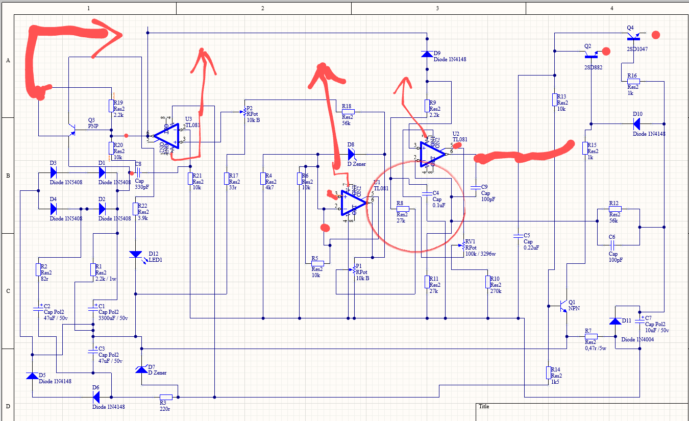

Zdravím.
Protože víc hlav víc ví, prosím o kontrolu překreslené schématu.
Zde je originální zadání a můj výkres s vyznačenými/odškrtnutými prvky.
https://ibb.co/BnVnsyc
https://pajenicko.cz/regulovatelny-zdro ... Heureka_cz
A zde je můj výkres v Altiu.
https://ibb.co/7JbLtS1

Q2 a Q4 je ve vzduchu.
Přívod na Graetz nevidím.
C4 je ve vzduchu.
P1 je ve vzduchu.
R8 a C4 jsou opačně.
PIN 3 U1 je ve vzduchu.

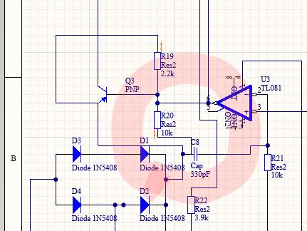

PIN 6 U2 jde i na rezistor R15 a C-Q1
Celé špatně je to u PIN 6 U3 , R20 , C8. Tady je to napojené rovnou na ten Graetz.
R5 a R6 a jeho napojení kolem U1 je celé špatně.
Vzdávám to :)
A co přesně je tam špatně?

Ve vzduchu = nejsou zapojeny všechny vývody součástky.
A špatně je vše kolem U3.
Navíc U1-3 nemají vyvedené z pinů 7 napájení.
RV1 nemá na U2 vyvedený OFFSET.
E-Q3 není propojeno s C-Q4 a vlastními U1-3 PIN 7.

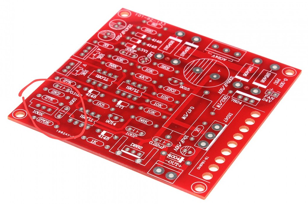

Tady je ten propoj na PIN 5 U2 vidět.
Edit: jde o propoj u U2
U U3 je špatně propoj kondíku k diodám... A výstup z U3 jde nejprve na rezistor a teprve potom na B tranzistoru.

U fotky je vše napsáno...
Navíc v originále u U1 není PIN 5 vůbec použit, u tebe ho máš zapojený.

Tak, vyřešil jsem R8... kde jedalší problém? 🤔
A dále, že jsou vývody u Ux "ve vzduchu".
To bych měl uzemnit ty nevyužité vývody ?

Výše máš dva seznamy chyb, tak jen směle do toho.
O vývodech Ux jsem už napsal taky dost...
Neříkej, že ty chyby i přes můj popis nevidíš?
Místa s chybami na obrázku (děláno jen od ruky v mobilu)...
Edit: Ještě také U2 nemá vyvedené napájení z PIN 4.
Edit2: ta chyba u PIN 5 patří sousednímu U1
