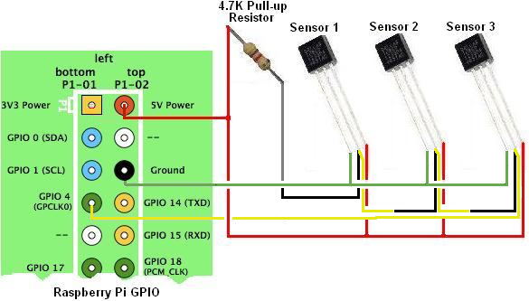

Tak jsem na tom včera laboroval, zkoušel. Diody co by to odrušili jsem nemel doma, je vikend. Nicméně jsem se zarazil na jednom plánku kde borec dává pullup odpor 10k . hned jsem to zkusil a uplne mrtvé. A pak jsem objevil kluka co to řeší a dává tam 2. píše o síle signálu, že je třeba to zkoušet , tak jsem si tam prcl trimr 10k a točil. kdyz jsem zvyšoval hldnotu nad 5k fungovalo to ale s chybama. Nicmene kdyz jsem šelnpod 4 cca 2 tam mam(i kdyz 3m kabely by neměly nic žrát) jsem zjistil , že signal je tak silny, zme nevykazuje chyby stylu prohození adres čidel(což na regulaci kotelny je fakt průser). takže snížení odporu zdvihlo signál a přebilo to asi to rušeni ve sklepě.
díky moc za rady. ještě pak napíšu jak to dopadlo při zapojeni a sletováni za sebe. ted je to na prase ve hvězdě, bez chyb.
Ps. prikladam zajimavy planek kdy se to tahne 4 zilami a vysiluje se to i z druhe strany.
