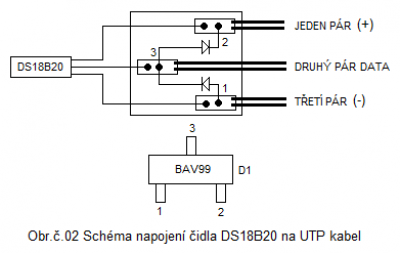

Edit: Podle obrázku jsem pochopil, že to zřejmě taháš přes Cat 5e kabel (ethernetový)? Potom to máš špatně, je lepší dát dva barevné k sobě na jeden pól a dva bílonějaké (stejných barev co barevné) na druhý pól. Pokud je stíněný (Cat 6), zapoj to stínění na mínus pól (kostru), ale jen na jedné straně u zdroje, u čidla už ne.

Je to podle tohoto návodu.
A na obrázku č.01 je skutečně rezistor R8 4k7 jako pull-up.
Propojení destičky čidla DS18B20 a modulu teploměru je kabelem UTP CAT 5 vodiče v páru jsou vždy spojeny (sletovány) tak že jeden pár napájí kladným napětím druhý pár napájí záporným napětím a třetí pár přenáší data z čidla DS18B20. Takto spojené páry jsou na straně čidla přiletovány na destičku DPS a na straně DPS teploměru jsou vodiče zakončeny v konektoru pro připojení do konektoru JP3 (v tomto případě je délka UTP kabelu 20M). Pokud bude propojení čidla DS18B20 a elektroniky na větší vzdálenost bude v případě výpadků komunikace nutno snížit hodnotu rezistoru R8 na hodnotu 3K3 nebo nižší toto je nutné odzkoušet.

Samozřejme tam odpor mám. Už jsem psal , že jak se to nedotkne těch trubek tak je to ok. Silove kabely odzkoušenonv tom nehraji žádnou roli. Zkoušel jsem to strkat ke všemu a vše ok. jen ty trubky a čedičová izolace.
Obrázek je ilustrační, jak to jeden borec zapojuje. Na jednom fóru psal týpek, že i 1,5m kabelu dělá bordel. A jak se to čidlo v provozu rozhodí, tak už se to nenahodí. Proto tam strka totok.

To s tými pármi sletovanými je celé zle. Predsa jednotlivé páry sú stáčané proti rušeniu, ale medzi sebou stáčané nie sú. To už je lepšie použiť obyčajný trojžilový kábel. Z Cat káblu použi dva páry. Z nich biele daj spolu na zem a farebné jeden na + a druhý na signál.

Data přece není třeba posílat párem vodičú, na to stačí jeden. Druhý vodič z páru bych na straně přijímače spojil s GND, tedy asi s - (mínus).
Napájení bych rovněž posílal po párech. Tedy ne jeden pár + a druhý -, ale aby v každém páru šlo + i -.
Teprve když by tohle nezabralo, řešil bych co dál. Kondík, pull up dvojnásobné hodnoty, ale na obou stranách, atd.
Ochranné diody určitě nejsou na škodu, ovšem nevím jestli mohou zabránit rušení. Uplatňují se jen v případě, když napětí na datovém vodiči chce utéct mimo rozsah napájení. Pro eliminaci špiček stačí na straně čidla dioda k +. Na straně přijímače mají smysl obě diody.
