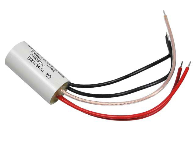

S uhlíky ani s jejím uchycením se nehýbalo , ložiska jsou v pořádku.Pouze jsem vyměnil kondenzátor který doslova explodoval, za stejný typ se stejně značenými konci.Oblouk se ani "netáhne" po obvodě přez lamely ,je to takový prskavý plamen. Na jedné straně možná menší,ale po celém kolektoru rovnoměrně.Kolektor vypálený zatím není. Mohlo se stát ,že došlo k mezizáv. skratu statoru ,ten kondenzátor přetížil a ten explodoval? Při poruše vylétla 20A pojistka. Nyní při zkoušce pojistky nevypadly, Ptal jsem se v servisu ,nechuť , na to již nic není ,zjištění závady 600 Kč.Případná oprava bez záruky.Sám to nechci to moc zkoušet abych nezničil kolektor kdybych něco zmastil a byla by to závada kterou jsem si sám vyrobil. Chápu je to vaření z vody ,jsem schopen změřit odpory statorových cívek , ale mezizáviťák neumím . Nevíte někdo kolik by asi mohl být ohmický odpor vinutí statoru? Vrtačka tuším měla asi 600W a ještě ten "pomalu"otáčkový motor.Výroba vrtačky asi v r. 1975.

Ten novy kondik je dobry a spravne zapojeny?

Kondenzátor je "Síťový odrušovací filtr TC 259." je stejný typ a i vývody jsou barevně stejně označeny . A podle starého je zapojen i nový. Jestli je dobrý , na ohmický odpor průraz nevykazuje, kapacity nemám čím změřit.

Filtr TC259 má pět vývodů a obsahuje v pouzdře celkem tři kondenzátory.
jeden 100nF tj. 0.1uF na 250V
dva 2,5nF tj. 2500pF na 250V
Zapojení a popis je v tomto dokumentu.

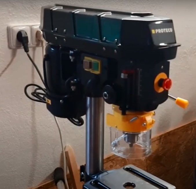

Si tu nohu na stojanovce zkrať. Jestli to má dlouhodobě sloužit jednomu účelu, mohlo by se to vyplatit. Kde se to heblo vypíná je vidět na první pohled, ale jak ho zapnout? Leda že by bylo pro leváky...? :)

Ten stojan je upravený aby šel do rohu.

#30 Příspěvek od Valdano »
Kremik píše:Kde se to heblo vypíná je vidět na první pohled, ale jak ho zapnout?
Zapínací zelené i vypínací červené tlačítko jsou obě na levé straně viz obrázek níže. To kulaté tlačítko vpředu je pouze bezpečností STOP tlačítko s aretací (pozn. pro elektrikáře bude možná známější pod názvem TOTAL STOP).
