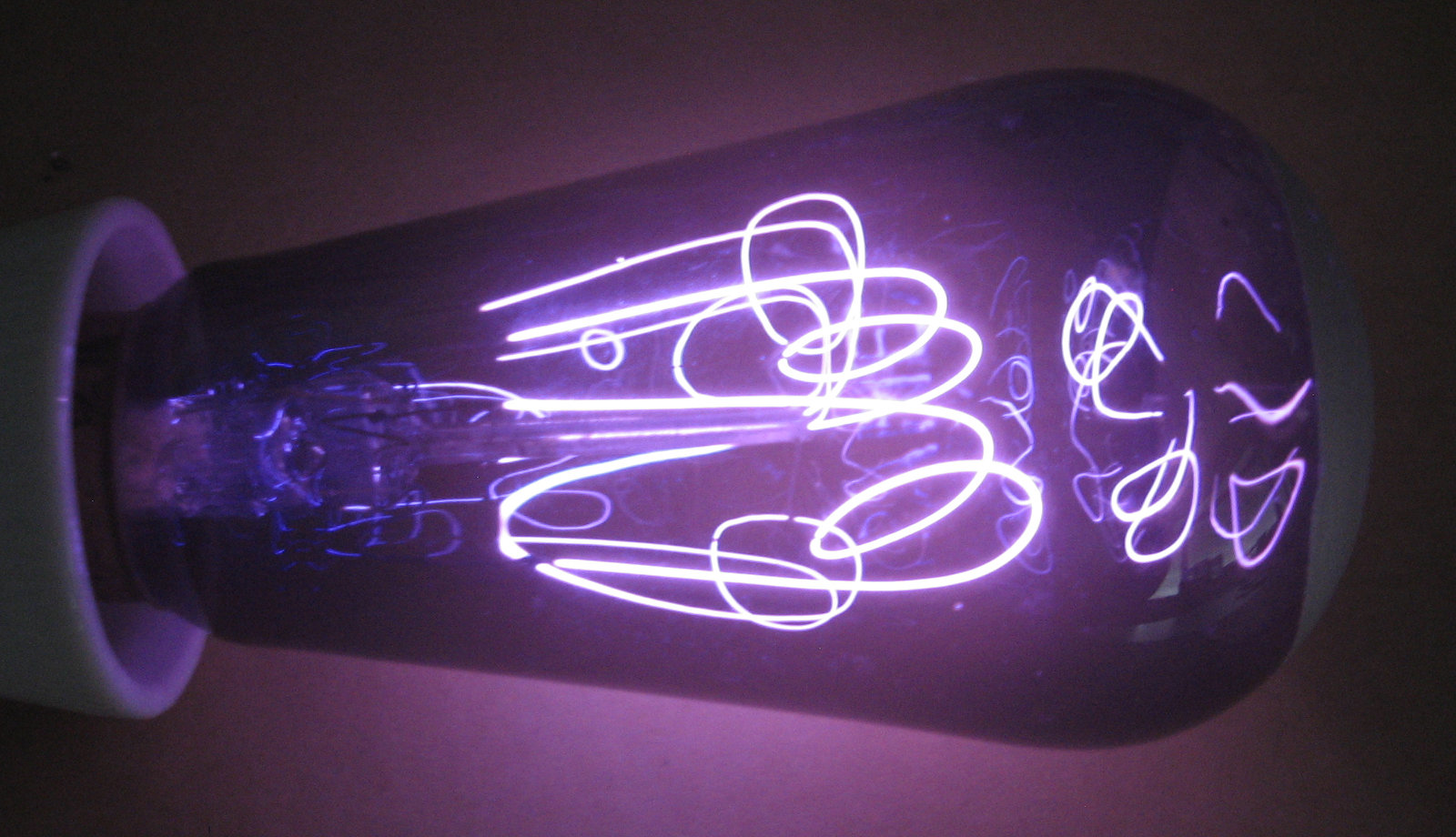

Tak jsem ji opatrne zapnul a spis to vypada, ze to je dekoracni zarovka. Sviti hodne slabe, ale krasne syte fialovou barvou, i kdyz na fotce to tak nevypada. Uvnitr jsou 2 samostatna vlakna svinuta do solenoidu, jsou to ty silnejsi cary, zbytek jsou odlesky. Zarovka je za chodu strasne zhava, uz po 3 sekundach je banka rozpalena tak, ze se neda udrzet v ruce. Na 230 V bere 0,57 A, tedy 130 W. Divne na tom je, ze za studena ma vlakno 800 ohmu, ale po zapnuti se jeho odpor snizi na 400 ohmu.

Uhlíkové vlákno?? Nebo nějaký termistor v patici?

eleferner píše:Zarovka je za chodu strasne zhava, uz po 3 sekundach je banka rozpalena tak, ze se neda udrzet v ruce.
No to je logické, protože filtr (sklo) do sebe absorbuje veškerý výkon vyzářený z vlákna mimo svoje spektrum propustnosti - no a právě v tomto spektru vyzařuje žhavené vlákno nejméně...
eleferner píše:Divne na tom je, ze za studena ma vlakno 800 ohmu, ale po zapnuti se jeho odpor snizi na 400 ohmu.
Jo, to je hodně divné... Neudělal jsi nějakou zásadní chybu při měření? Zkus změřit V/A charakteristiku ve více bodech pro U od 0 do max.
Snad jedinou, ale velmi nepravděpodobnou možností je to, že vlákno je uhlíkové...
Zkus kontaktovat pana Slabyhoudka (zde nebo tady), měl by vědět víc...

Bude to uhlíkové vlákno, které má závislost na teplotě zápornou. Spíš těch 130 W mi přijde moc, kolik žere na 220? Vzhledem k té negativní závislosti bude dost citlivá na vyšší než jmenovité napětí.

Podrobneji ji zmerim pozdeji. Nicmene zajimave je, ze v tom "dedictvi" je i tato medicinska lampa od rakouske firmy Panexsol:
https://www.vntg.com/154684/1930s-austr ... l-austria/
Mozna ta zarovka byla puvodne v te lampe. Na zarovce je ale opravdu napsane Panexol nebo Ipanexol, ne Panexsol. Souhra nahod? Preklep?

Udelal jsem ta mereni, pro jistotu jsem na to rovnou vytahnul tezky kalibr, Agilent 6813B:
50 V 0,082 A 4 W 609 ohmu
100 V 0,18 A 19 W 555 ohmu
150 V 0,31 A 47 W 483 ohmu
200 V 0,45 A 90 W 444 ohmu
Dal uz jsem radeji nesel, abych ji neznicil. Ale na patici je napsane 220-32, takze moc neverim, ze by byla na 120 V. Zavit je klasicky E27.
Zkusim napsat tomu panu Slabyhoudkovi.

Ozval se mi pan Slabyhoudek, stezejni informace je:
"Odhaduji výrobu do 20.let, je na tepelné ozařování jako solux, nikoli UV zdroj."
Takze asi opravdu patri k te medicinske lampe, kterou jsem linkoval vyse.

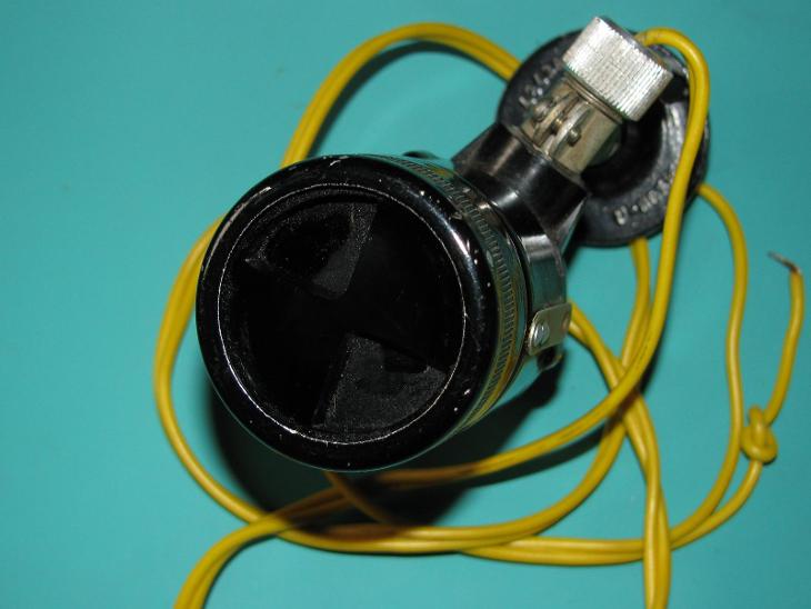

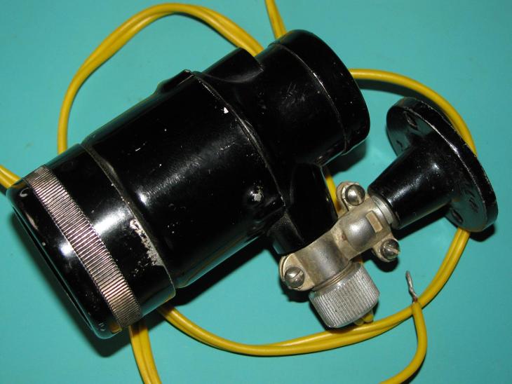

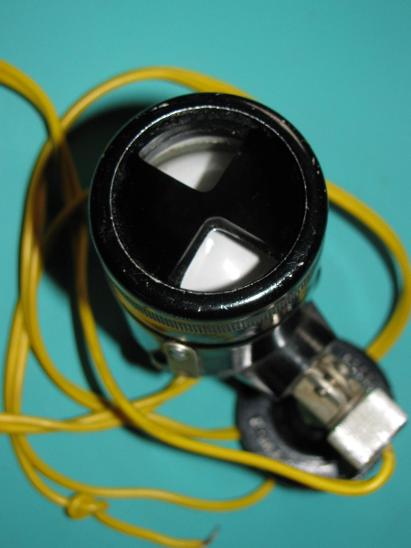

trochu podobná (podobně záhadná) "žárovka" se řešila zde
http://www.ebastlirna.cz/modules.php?na ... ka&start=0
Už tenkrát mě bylo divný že co se týče principu fungování je to neznámá věc, přitom se to používá v některých letadlech dodnes.
Celé to svítidlo vypadá takto
