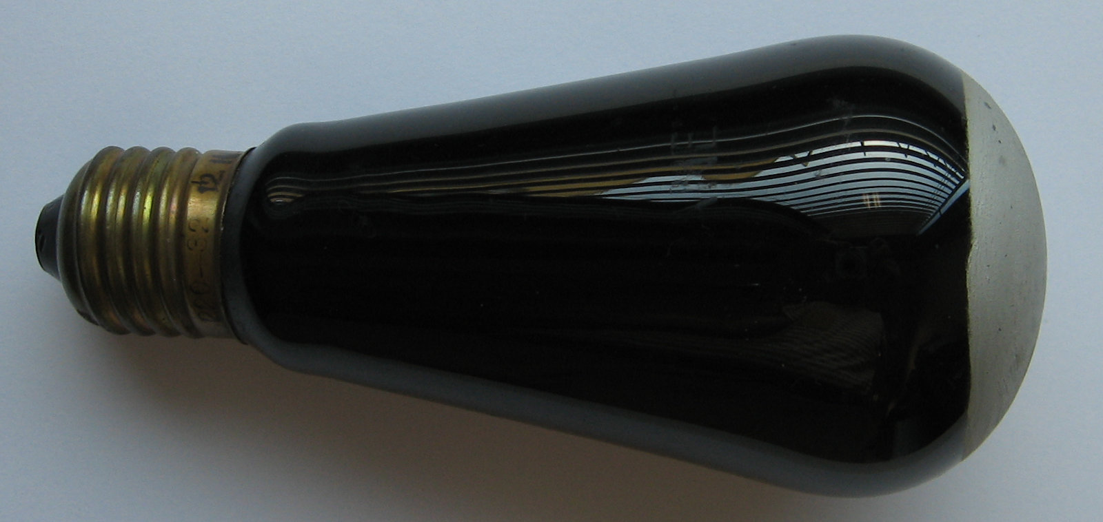

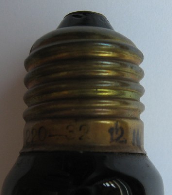

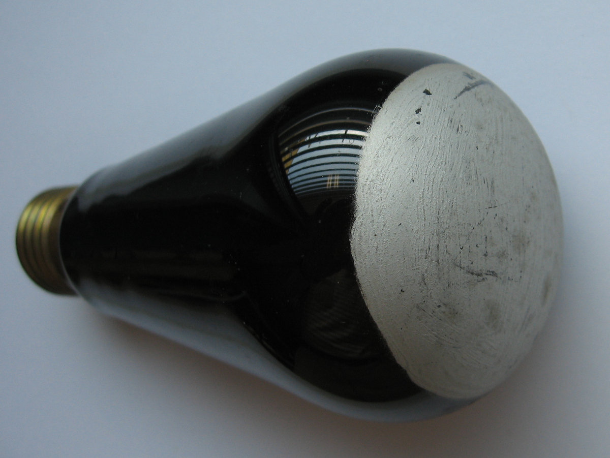

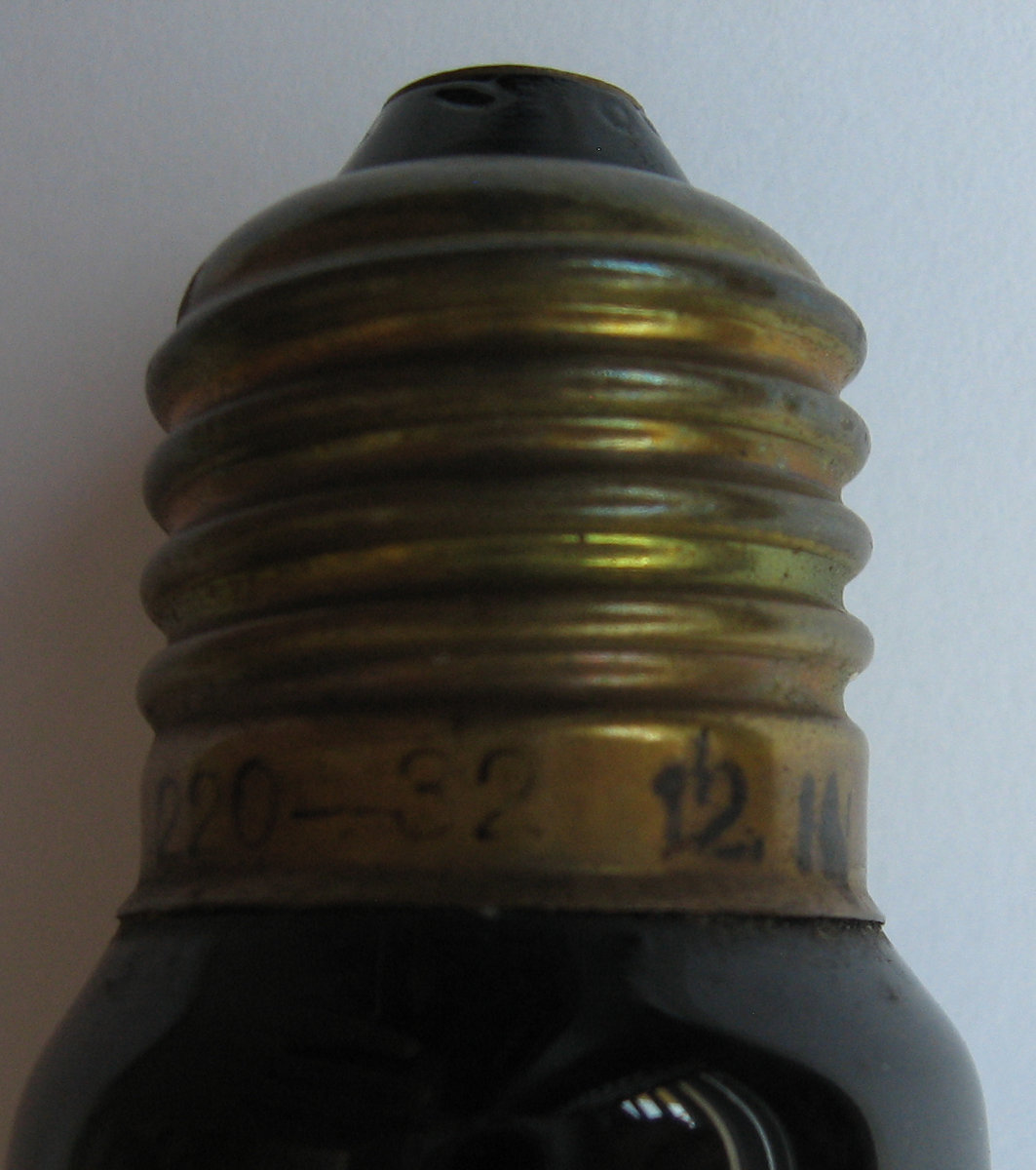

Zdravim vsechny, "zdedil" jsem neobvyklou zarovku. Sklo je hodne tmave fialove, takze tipuji, ze bude UV. Na patici je napis 220-32, ale radsi jsem ji nezapinal. Vlakno ma za studena okolo 800 ohmu. Na bance je vybledly napis, myslim ze je to IPANEXOL. Stribrny nater na spicce vypada spise jako dodatecna amaterska uprava. Nevite k cemu slouzila, kdo je vyrabel a jak muze byt stara?

Nebude to žárovka do temné komory na vyvolávání filmů?

to bude niečo teraristické, možno IR ohrev s dodatočným náterom, aby leguánovi neopálilo chrbát

Zapnul bych to, přes nějakou ochranu (třeba druhou řekněme 100W žárovku) a/nebo z regulačního trafa. Pak bude jasné, co z toho vlastně leze...
Jinak si tedy nedokážu představit UV žárovku (skutečně žárovku, tedy s vláknem) vzhledem ke spektru, které normální nepřežhavené vlákno vyzařuje...
Před lety občas na různých kulturních akcích bývaly jakési zdroje UV světla (zřejmě UVA), zářily v tom bílé textilie, přesah záření byl až do viditelné fialové (slabě), baňka byla skleněná tmavá.
Neví o tom někdo něco bližšího? Podle mě to musela být výbojka...

výbojky mali na špičke banky taký prelis, o ktorý bol opretý vnútorný drôtený držiak horáka. Toto čudo na fotke to nemá

Něco podobného jsem už viděl, svítilo to modro-fialově, dost slabě. Vlákno v tom bylo tenké, v dlouhých závitech, byla to hodně stará žárovka, předválečná, na 220 V.
Je možné, že se to používalo v nějakých "léčebných" přístrojích, které byly tenkrát populární.
