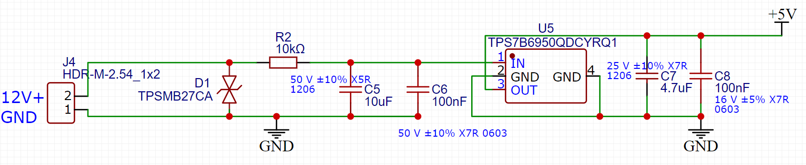

Tak jsem s tim trochu pohnul.
Vybral jsem tedy dle doporuceni linerni regulator TPS7B6950QDCYRQ1
https://www.ti.com/lit/ds/symlink/tps7b69-q1.pdf?ts=1701244294021&ref_url=https%253A%252F%252Fwww.google.com%252F
schema zapojeni dle:
https://www.ti.com/lit/ug/slvuac0/slvuac0.pdf?ts=1701253466527&ref_url=https%253A%252F%252Fwww.ti.com%252Fproduct%252FTPS7B69-Q1
strana 4
+ jsem tedy pridal ochranou diodu TPSMB27CA a odpor 10kOhm ( tady potrebuji poradi jestli je ve spravne pozici, jaky vykon a max napeti zvolit )
Bude to takto fungovat?
Diky

Ten odpor měl být spíš 10Ω, ne 10kΩ? Já bych místo něj dal tlumivku.

Přes ten 10 kΩ odpor ten proud opravdu 12 V neprotlaříš... Dej tam raději tu diodu, jak je nakreslená na první stránce datasheetu.
Raději bych tam ale viděl step down regulátor. Pokud za tím nebude tedy ultra přesné měření něčeho...
Mezi TVS a konektor dej pojistku!!! Stačí polyswitch.

Jen dotaz, proč je lepší ochranou na vstupu transil než třeba Zenerka třeba na 25V s předřazenou tlumivkou? Jo a na obrázku by neměl být odpor 10j před transilem?

Transil je v podstatě zenerka, ale vyrobená tak, že při přetížení se nerozpojí, ale zkratuje. Je to bezpečnostní prvek, zenerka funkční. A tlumivka je vždy trošku ošemetná, musíš zajistit, aby ti to na vstupním kondíku nerezonovalo a nevylítlo napětí po zapnutí moc vysoko.

Protože transil je na rozdíl od ZD dimenzovaný na absorpci škodlivých impulsů (s definovanými parametry) bez poškození a dále má tu žádoucí vlastnost, že při delším nebo větším přetížení se speče do zkratu.
Jinak koukám, že autor vlákna dal na vstup obousměrný transil, všechna poučení marná...

Místo R2 dioda v propustném směru (např 400V/1A) a těch 10K (pouzdro 1206) paralelně k těm filtračním kondíkům...
Mimochodem X5R má limit do 85C, já bych zde raději použil X6R nebo X7R.

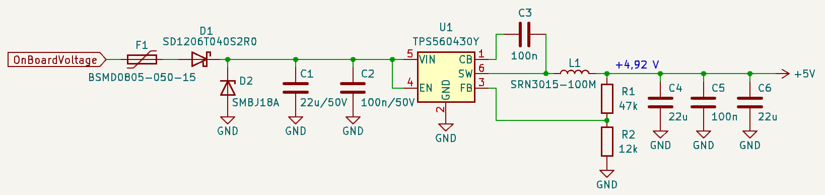

@Libang, posílám slíbené schéma na 5V do auta...
K procesoru a k senzorům musíš co nejblíže dát keramické kondíky.
Při tvorbě tišťáku se mrkni na návrh do datasheetu dc/dc konvertoru. Výstupní cívka a výstupní kondík by měli být hodně blízko konvertoru, ať to moc nevyzařuje do okolí.
Velké kondíky dej v pouzdru 1206, malé kondíky a odpory raději v 0603...
