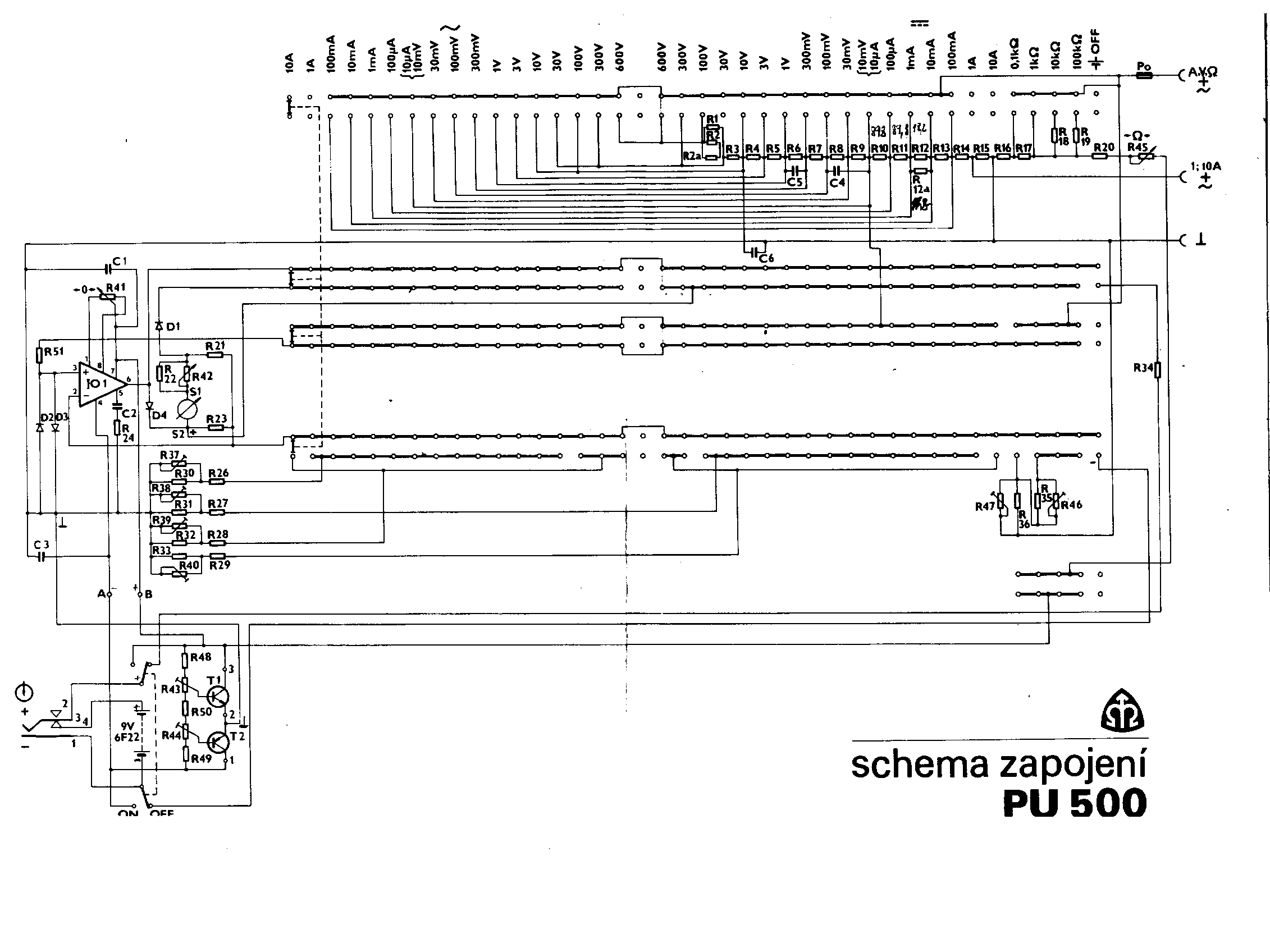

Já bych to upravil takto:

A proč pak?
Nepovedal by som, že sú uzle tam, kde sa ti zdajú byť. Všimni si, že uzle sú veľké bodky, a to, čo si začiarkal bude skôr križovanie.

Já osobně vidím jasně uzly - tedy "bodky".
U křižování , pokud vím, se plná kolečka nekreslí...

Jak může být "križovanie" v místě ,kde se sbíhají 3 čáry?

Asi by měly být pověšené blokovací kondy na těch dvou křížkách dole. OZ vyrábí pouze polovinu napětí, byl tam osazován kvůli nižší spotřebě proudu než původní zapojení. Jestli mě paměť neklame, je to již cca 15 let, co jsem to zkoumal.

Ty blokovací kondenzátory by tam seděly, ale ve skutečnosti tam nejsou.
Měřák mám už opravený, problém vyřešen výměnou odporů R48 a R49 (R48 byl přerušený, tak jsem vyměnil oba) a vyčištěním kontaktních plošek na DPS (asi nejběžnější zdroj poruch - kontakty - oxidace).

Zdar, schema máš? Je větší než je schopna pojmout příloha, proto jsem jej dal tady: http://leteckaposta.cz/948966851

Schemu mam,potrebujem foto prepinaca s kontaktmi s obidvoch stran.

Ale tam nikde nevidim kontakty.Foto pristroja mam,aj cely navod na obsluhu so schemou.Na tom prepinaci je viac otvorov pre kontakty,ale neviem ci su vsetky pouzite, alebo nie.
