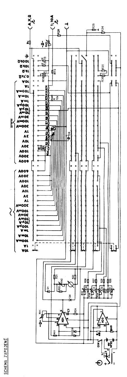

Oprašuji starší vlákno...
Nemáte náhodou někdo schéma zapojení PU500, ale novější verze?
Obsahuje 2 OZ a žádný tranzistor.
Test baterií zde funguje při zapnutém vypínači "ON".
Předem díky.
Zdraví Pája...
Vogon
Příspěvky: 1618
Registrován: 14 kvě 2009, 00:00
#9 Příspěvek od Vogon »
PU500
jandu
Příspěvky: 4503
Bydliště: vých.slovensko
#10 Příspěvek od jandu »
Vogon je rýchly ako blesk!

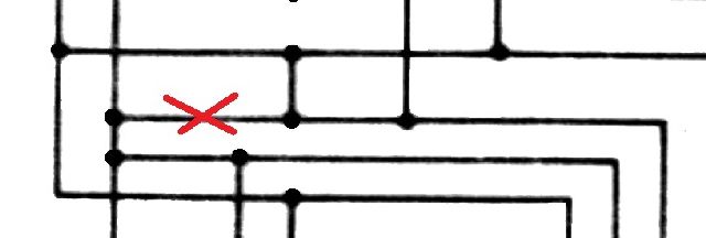

pajap
Příspěvky: 240
Registrován: 16 bře 2007, 00:00
Bydliště: Kousek od Plzně
#12 Příspěvek od pajap »
Koukám koukám, po zapnutí jde baterie dle schémátka do zkratu, pro jistotu je výstup napájecího OZ taky ve zkratu...
Pokud špatně vidím, opravte mě prosím :wink:
Naposledy upravil(a) pajap dne 09 lis 2012, 14:41, celkem upraveno 1 x.
Zdraví Pája...
Vogon
Příspěvky: 1618
#13 Příspěvek od Vogon »
Ten konektor vedle baterie je přepínací.
pajap
Příspěvky: 240
#14 Příspěvek od pajap »
V konektoru problém nevidim.
Za vypínačem (horní svorka) proud teče kam? První větev směrem vpravo je ok, druhá větev směrem vpravo vede dál dolů a doleva k zápornému pólu baterie...
Navíc z té druhé větve vpravo jde směrem nahoru propoj a dál - to uvidíte asi všichni, nebo se pletu?
Zdraví Pája...
Vogon
Příspěvky: 1618
#15 Příspěvek od Vogon »
Tohle tam podle mě nepatří:
