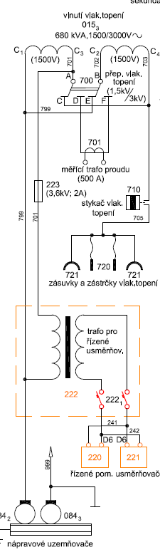

To to je dneska trend, zadupat do země všechny jiné názory. A tvrdit, že můj je ten jediný správný. Od Artabana jsem dokumentaci neprohlížel, ale předpokládám, že se jedná o centrálník, jak se tomu u nás říkalo, tedy zdroj centrálního napájení sítě 24V ve vagonu. Nabíjelo to baterii, ventilátory, osvětlení. Výrobce NDR, řídící obvod B260D, v době, než se oddělilo Cargo od osobní dopravy, občas jsme tyto zdroje opravovali, spíše než tyristory se měnily diody na vn straně, usměrňovaly 3000V/50Hz z obvodu topení vlaku na střídavé troleji. Bylo jich taky více v sérii, používali jsme nějaké od IXYS.
Nedej se, v sériovém řazení tyristorů není žádný problém, je dobré mít přípravek pro měření rozdílu napětí na jednotlivých tyristorech. Říkalo se tomu AVéčka, souprava amplitudových voltmetrů (mikroampérmetr 100µA kondenzátor předřadný odpor) na každý tyristor jeden.

Ano ten CZE znám, je v honekrech , který se šrotujou i v těch, který jsou ještě zachovalý v provozu. Jako usměrňovač je kupa diod BYX 79 1600.
Ale nenavrhoval jsem Ti ho, protože topologie je pro Tvůj případ nevhodná.
Jsou tam trafa 2100/ 3000V /24 a sériové tyristory sekají DC na AC.
To je nějaký divný, nemohly usměrňovat 3000V 50Hz, protože 3000V je DC, topení ve vlaku je vždycky 1500VAC / 3000VDC, aby to mohlo všude. :roll:

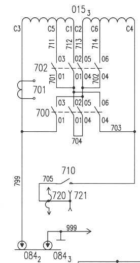

Šampónku, pokud nevíš tak nemel nesmysly. Na všech střídavých lokomotivách, tedy lokomotivách řady 240, 242, 210 je topení vlaku napájené ze soupravy trakčního transformátoru zapojeno takto a na loko 363, 362, jedoucí pod střídavou trolejí 25kV/50Hz velmi podobně,.
Nebo tam někde vidíš usměrňovač???
A ještě topení na dvousytémovce 340 25kV/50Hz a 15kV/17Hz
Taky přímo z trafa bez usměrnění

Na transformátoru je vinutí a to dává 1500VAC 50Hz pro topení a potom vinutí 2100VAC a do vagónů jde buď 1500VAC, nebo 3000VDC přímo, jinak by to nemohlo fungovat.
Schéma, které jsi poslal bude ze střídavé, tam je vinutí 1500VAC a 3000VAC, protože je tam usměrňovač a přepínač odboček a ve vagónech je snižovací měnič, který požírá 1500VAC / 3000VDC a dává 24VDC
