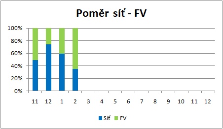

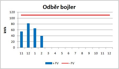

Osobně mám bojler s dvěma tělesy, na přívodu sítě levný jednomodulový elektroměr. Předchozí spotřeba elektřiny bez FV je známá a charakter odběru TUV po celý rok stejný, takže stačí vyhodnotit rozdíl. Po vytvoření přehledu za 1 - 2 roky už elektroměr v podstatě nebude potřeba.
Jinak se domnívám, že při menší spotřebě TUV se kombinace dvou bojlerů v sérii moc nevyplatí. Tepelné ztráty se zvýší až o 100%. Například u Dražic 100 l je ztráta cca 0,9 kWh / 24 hod (55°C), tedy až 1,8 kWh pro dva kusy. Pro srovnání Dražice LXDC 160 se dvěma tělesy má ztrátu do 1,4 kWh.
