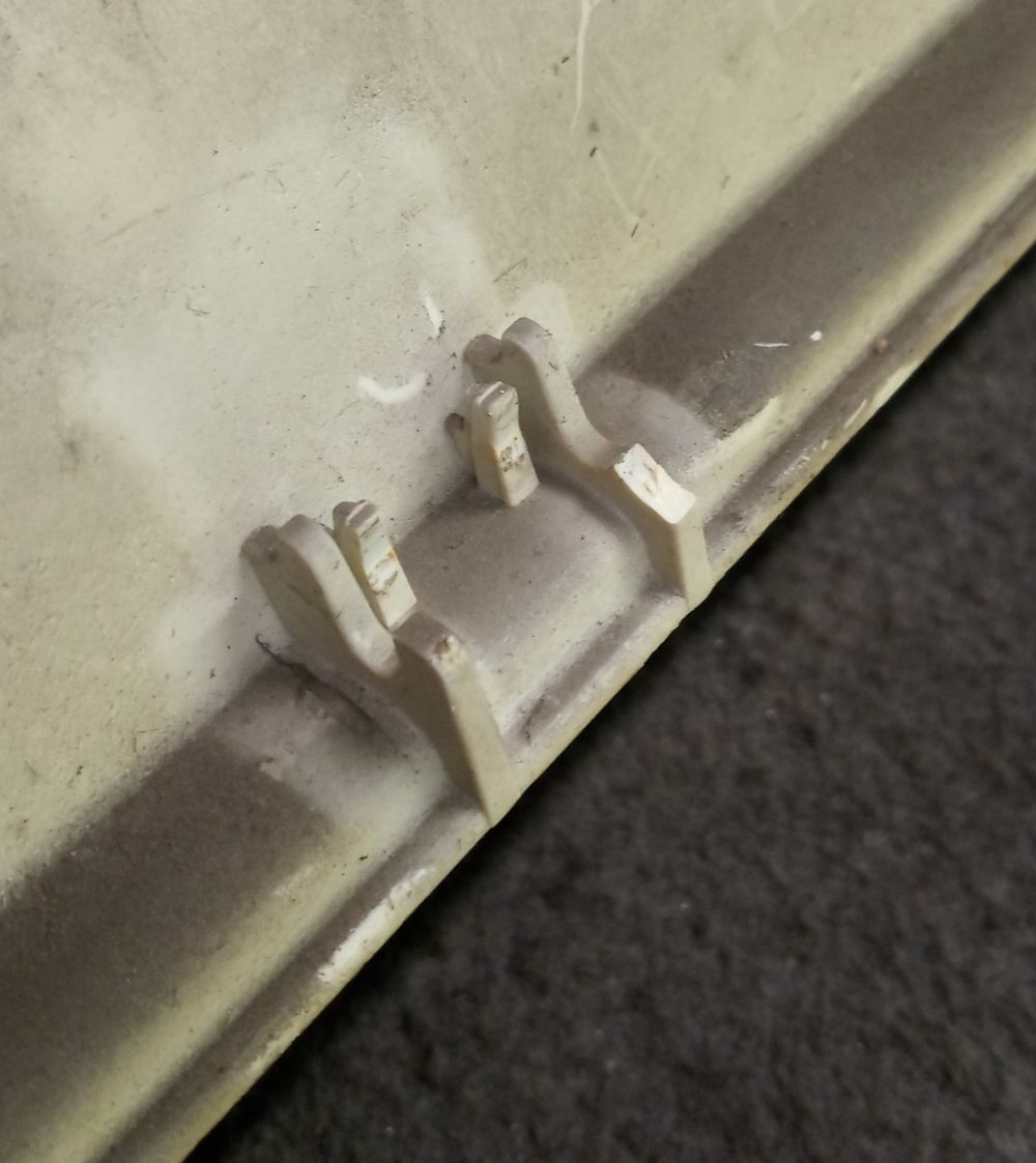

Kdyby jich bylo pár tak nějakou zjednodušenou verzi 3D ale takto???
Bílá zadrhovací mašle okolo tělesa také nezradí. Kdo to bude u stropu řešit.

Tak si to spočítej, jak se to vyplatí . Jedno těleso má 8 spon !

No, není to sofistikované řešení, ale náhrady upadlých spon nám vytiskl kolega na 3D tiskárně. Nejsou úplně stejné, ale fungují.

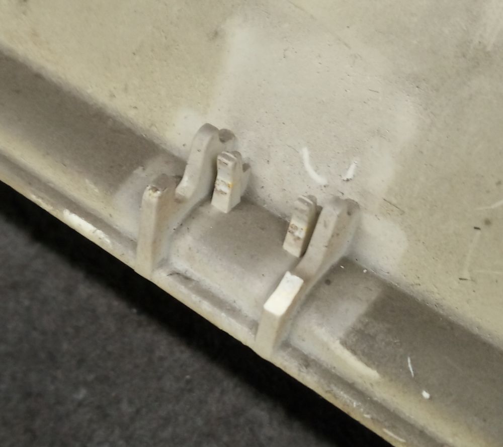

Tak nakonec vyhrály stahovací pásky, nejen pro cenu, ale hlavně protože jsem zjistil že spousta "vidliček" na základním tělese je ulomeno.

Pozor na sťahovacie pásky. Časom (vonku, alebo vystavené teplu) degradujú a rozpadnú sa. Po pár rokoch môže tienidlo odpadnúť. Radšej použi lakovaný, alebo izolovaný drôt.
