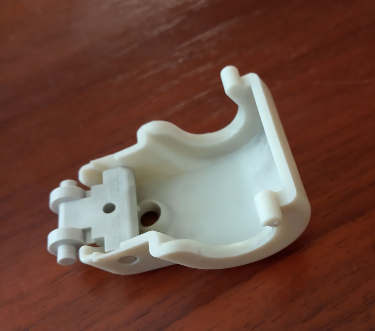

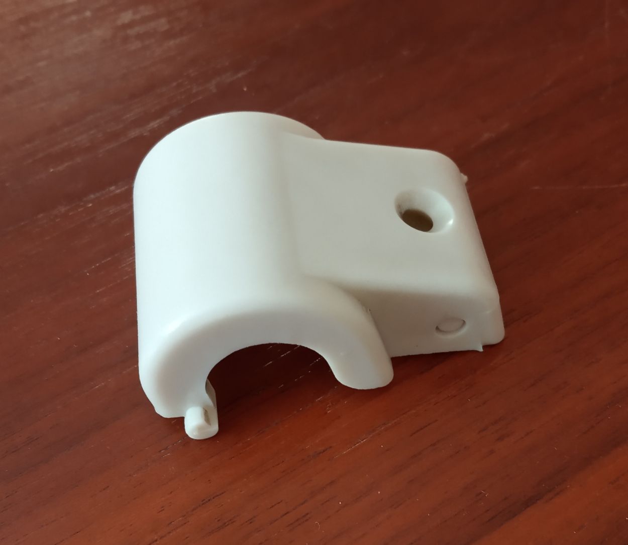

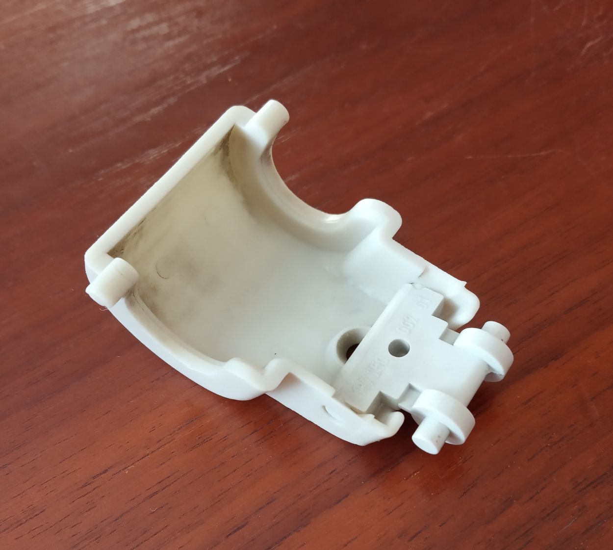

Měníme stará zářivková tělesa Vydrych za LEDková. Za ty roky byla většina těles bez těch průhledných krytů (prášilo se přímo na zářivky) Spony, nebo jak se tomu říká, postupně popraskaly, a aby kryt nespadl tak se odmontoval. Z deseti "spon" to přežila tak jedna. Zářivky chceme namontovat jinde, kde se svítí opravdu málo, ale celé, kompletní.
----Nepodařilo se mi nikde na netu nalézt tyto "spony", možná se to jmenuje jinak. Dá se to někde sehnat? Nebo kde mám hledat, jak se to správně jmenuje. Jedná se asi o 15 těles, t.j. 120 "spon". Nebo jestli někdo neřešil stejný problém. Dík.

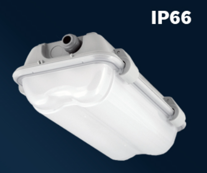

Podle obrázku jsou to zářivková svítidla POINTER. V příslušenství jsou tam namísto těch plastových nerezové spony, které zřejmě vydrží více. Původní plastové spony (VYRTYCH Spona-držák 3535+3536) jsou v nabídce eshopu třeba tady nebo tady. Nerezové náhradní spony (POINTER) se dají objednat samostatně třeba v eshopu tady nebo tady.

Mě je kdysi dodal bez problémů přímo Vyrtych. I náhradní plexisklové kryty.

Tyhle Pointer svítidla nejsou tak špatný a dokážou v provozech svítit léta. Mají pouze jednu necnost - pokud jsou nainstalovaný venku a svítí na ně slunce, tak ta hmota časem degraduje až do úplnýho rozdrobení..
Nerozpadají se jenom spony, ale i ty patice, úchyty těch trubic a další okolo. Myslím, že shánět na to díly a renovovat je nedává vůbec smysl. Vždycky jsem jedno těleso zkompletoval a ty chybějící spony u těch dalších jsem řešil vrutem do plastů. Nechat dožít a poté osadit něco jinýho.
