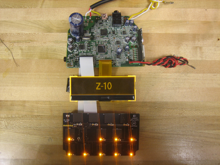

Opravdu tam ta závada je, ukazoval mi to než jsem si to přinesl, teď tam zas je. Má to připojené na vstup 3,5 jack, tak si myslím, že tam nemohl obsluhou nic domrvit. Když se to zapne ze studena, někdy se jen rozsvítí displej ale nic na něm dál nenaběhne a nehraje to, protože se to nedá zesílit tím dotykovým ovládáním, jindy to hraje, ovládání se sekne, hraje to na nasavené hlasitosti a ovládání už na nic nereaguje.

Chtěl jsem mu napsat , ať kontroluje procesor . Jestli je tam něco jako byly senzory to by mělo být opravitelné . Máš od svého schema nebo jen oční náhled .

Schema nemám, teď to mám složené, ale pro názornost to vypadá takhle.

Ale tam to vypadá na procák .... netvrdím , že mezi klávesnicí a vstupy procáku něco nebude , ale ..
