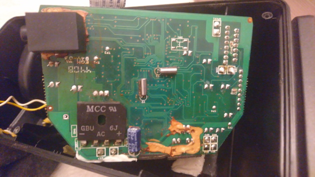

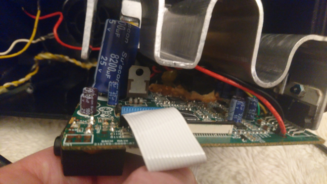

Dobrý den, mám PC repro Logitech Z-10, hraje, ale hučí i když je ztlumen a někdy jsou problémy se zapnutím. Měřák na kondy nemám a na a forech jsem se dočetl, že to dělá většinou ten velkej kond. Je to taková blbá hodnota 8200uF , nikde to nemaj, něco rozumného jsem našel od Wurth v cizině, zaslání za balík. Tak bych se chtěl zeptat, jestli myslíte , že by se to dalo nahradit hodnotou 10000uF co je k mání, nebo byste sháněli přesně totéž. Jinak i ocením názor, jestli myslíte, že problém je někde jinde. Děkuji vám.

Jestli se ti tam 10000 vejde, tak ji tam klidně dej. Ona taky může mít jen 9000.

vyššia filtračná kapacita kondenzátora nevadi. Ani keď je na vyššie napetie. Kľudne ho tam daj

Chtělo by to projít testerem ty kondíky všechny, problémy se zapínáním spíš ten hlavní kondík způsobovat nebude.

Zbav se toho zluteho lepidla na desce. Zere nepajivy lak,casem se stava vodivym a dokaze sezrat i medene cesty.

Koukni na všechny elektrolyty zda nemají nahoře mírně nafouklý "čepice" v tom naseknutí do trojcípý hvězdy. A taky jestli dole na desce není náznak že vytekl. Pokud jo, tak v obou případech budou na výměnu.

Právě že nafouklej není ani jeden.
