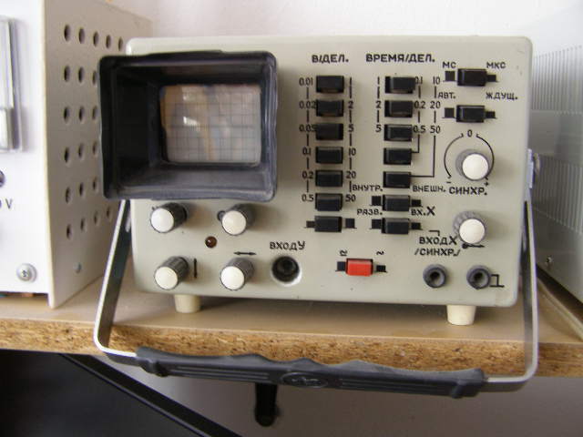

rnbw píše:Ked chces nieco male a lacne, tak sovietsky N313.
Mám ho a používal jsem ho do roku cca 2008. Byl vyroben asi roku 1982. Je to hroznej krám, blbě funguje synchronizace. Nejsem si jistej, zda je to porucha nebo vlastnost. Nevím, jestli je dnes vhodná doba na koupi ruskýho osciloskopu. Není rok 1995. Ale nějak doufám, že třeba C1-94 je o něco lepší.

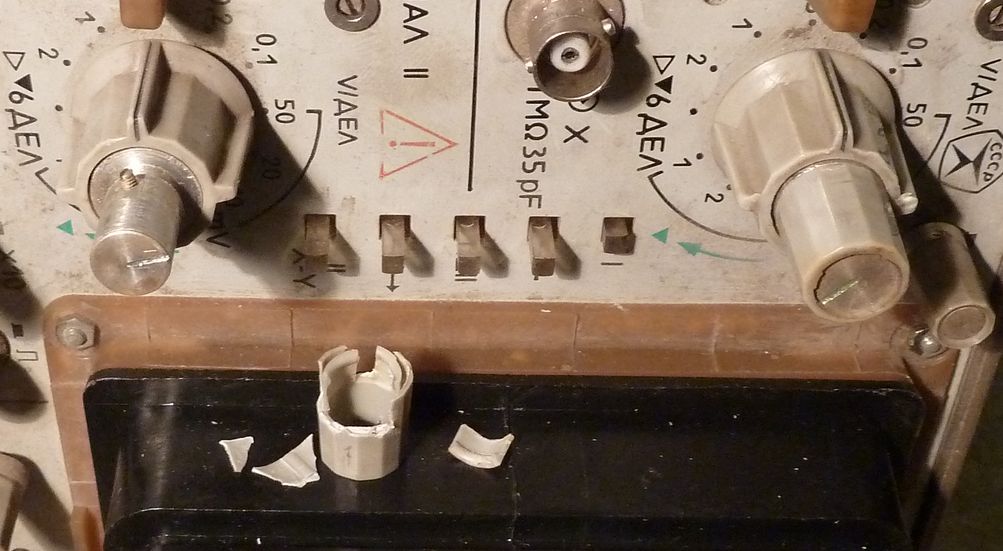

hajeklubos píše:Dávej také pozor při sundavání knoflíků. Před lety jsem to vytáhnul i s osou.
A jak sa teda demontujú? Na malých gombíkoch vidím zboku malú skrutku, ale na multifunkčných nič, ani náznak.

Našiel som šroubik. Tak diki za pomoc. :roll:

Promiň přehlédnul jsem tvůj dotaz na knoflíky. Tvé budou asi na šroubek, to je výhra. Upozorňoval jsem pouze na tento přes 30let starý problém CCCP potenciometrů. Kdybych to věděl tak jsem knoflíky zepředu odvrtal. Musel jsem tenkrát všechny potenciometry včetně knoflíků vyměnit za Tesla což je patrné z obrázku. Na druhou stranu dnes v roce 2025 osciloskop zapnu on maká. Fčíl mudruj.
