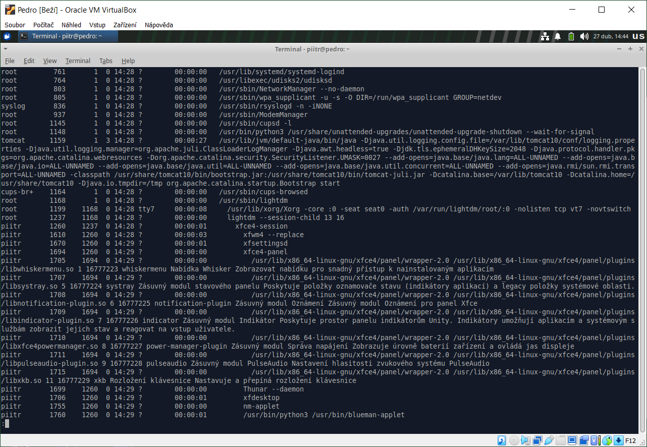

Jsem to teď trochu zkoušel. Mám xubuntu ve virtuálním počítači. A zkusil jsem spustit na windowsech xming a v tom virtuálním počítači na něj nasměrovat ten /etc/xdg/xfce4/xinitrc. No, jednou to skoro i naběhlo, ale dopadne to při každém spuštění úplně jinak. Takže se asi nedozvím, jak to vlastně funguje. No, ty moderní linuxy jsou na mě taky nejaký zamotaný.
