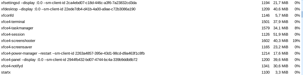

Edit: Podařilo se mi sejmout, co mi tu běží za procesy, nechybí tam od xfce něco? Nějaký ten okenní manažer? Nepamatuju si, co tu běží normálně.

Slackware je kapitola sama pro sebe a díval jsem se, že 15 je 3 roky stará. Ten okenní manažer bude xfce4-session (Its task is to save the state of your desktop (opened applications and their location) and restore it during a next startup).

Jo, je 3 roky starej, ale pořád se aktualizuje. Ale to dělám ručně, naposledy někdy v únoru, nic samo od sebe. Fsck nic nehlásí. Session je správce relace. Z nápovědy O prostředí Xfce jsem zjistila, že správce oken je xfwm4, ten zjevně neběží, ale proč? :(
