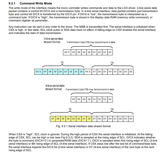

Ahojte odkiaľ ste zobrali I2C zbernicu pozrel som si datasheet na ST7735/35S teda ak predpokladáme že je tam ten, a tam je SPI áno síce tie komunikačne piny sa volajú SCL a SDA ale nejedna sa o I2C , je tam stále len SPI.

Zatím tak nějak "plaveme". :)
