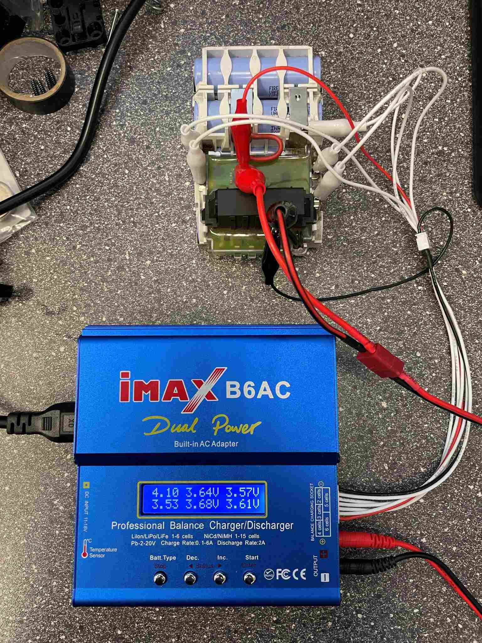

zjistil jsem, že mám měřák na stejnosměrné napětí v brašně jinde. s tím co mám doma změřím snad všechno ostatní :) jen VDC ne.
každopádně těch 17,8 V DC mi to ukázalo mezi těma bočníma svorkama (jsou tam dvě okrajové, větší a dvě vnitřní).
články jsou v sérii po dvou s tím, že na obou koncích série jsou spojeny dva články na stejném pólu
Marek
Příspěvky: 21082
#19 Příspěvek od BOBOBO »
Ano ty okrajové jdou ven , z důvodu ořezaného fota to vypadá , že výstup je natvrdo , asi jen hlídané nabíjení . Stále jsi nechal utajeno , jak jsi zjistil tu celkovou vadu aku . U Narexu jsem zažil zase naopak , jen hlídané vybíjení .
MarekLev
Příspěvky: 84
Registrován: 11 pro 2024, 00:00
Bydliště: Beroun
#20 Příspěvek od MarekLev »
baterie se nabije, ale nedrží proud. ukáže plně nabité články (Bosh má indikaci na přístrojích, ne na baterii), ale rychle se vybije. Máme těch baterií v práci víc, tohle dělají, když už jsou staré. Baterie vypadá nově. Co vím tak Li-Ion baterkám může třeba vadit, když nejsou dlouhou dobu nabíjené. Bavíme se třeba o dvou třech letech

Nedávno jsem kolegovi jeden akupack BOSCH repasoval. Elektronika tam byla, ale jen hlídala napětí jednotlivých článků. Žádný balancer se nekonal. A totéž bylo u Aku HILTI od jiného kolegy. Tam stačilo články vybalancovat a jede.

tak já to tedy celé rozeberu a podívám se jak jsou na tom jednotlivé články. pokud se nemýlím, problém může být i v případě, když jich je špatných jen pár. a uvidí se jestli se to vůbec vyplatí nějak repasovat, není to přeci jen věc za statisíce

Dokonce nemusí být špatný ani jeden . Jestli máš labzdroj , tak nejprve nabij všechny články postupně na např. 4,0V . Pozor , zde jsou ty desetiny V opodstatněné . Pokud tam doplníš "cizí" články , tak je veliká pravděpodobnost , že nové budou mít jinou kapacitu , než ty staré , a to způsobí , že po čase a častých nabíjeních se zase "rozjedou" a bude třeba je tzv. balancovat . Koupil jsem toto za skoro tiskara , nyní bude super cena ! 6S Ještě je nabij a dej jim poslední šanci .
