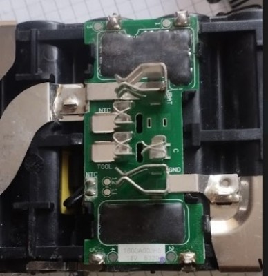

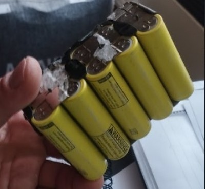

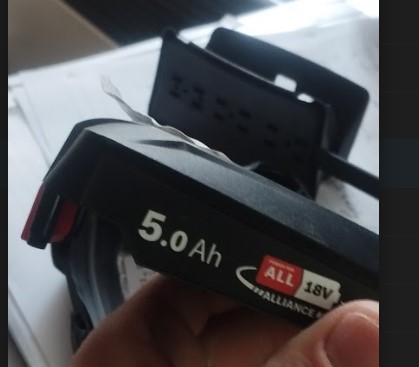

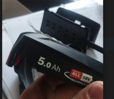

tady jsou fotky, je to skutečně těch 5Ah. Ale ten mikráč tam nakonec fakt bude
