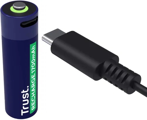

Pro zajímavost jsem koupil na alze články s deklarovanou kapacitou 1700mAh. Změřená kapacita do poklesu na 1,1V je 1600mAh. Stav se sníženým napětím vydrží zhruba 2h při odběru cca 30mA, pak se měnič vypne. Takže tenhle článek za mě v pohodě a asi jich koupím víc. Navíc je v balení i USB C kabel se čtyřmi koncovkami.

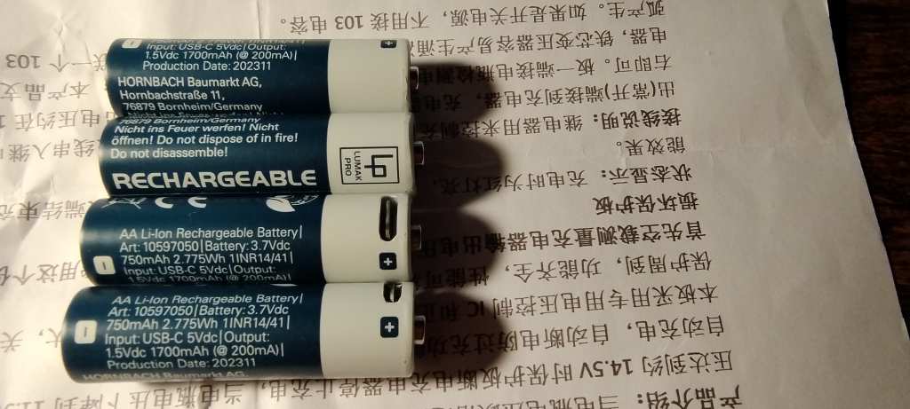

Články LiOn AA 1,5V nabíjecí USB C z boku (koupeno kdysi v Hornbachu ) při nabíjení mají na pólech 5V.
Nabíjel jsem články vložené ve svítilně a zničil jsem ji.
A poruchovost článků značná.

Články AA 1,5V nabíjecí USB C jsou značky Hornbach, byly velmi levné, asi za sto za kus. Z 8 kusů mám dnes 6 kusů. Původně jsem je měl do pracovní svítilny, dnes je užívám do myši a meteostanice, kde mne jejich porucha nevykolejí.
Více na obrázku. Skutečně, po připojení k nabíječce je na nich 5V. Chtěl jsem urychlit nabití čtyř článků v pracovní lampě tak, že jsem nabíjel v lampě čtyřmi adaptéry bez vyjmutí článků. Pro elektroniku lampy bylo 20V katastrofa.

Hornbach je majitel obchodní značky "Lumax Pro", pod kterou tyto články prodával. Hornbach si je nechal vyrobit u některého z výrobců v Číně a bohužel to soudruzi v tomto případě dost zprasili. Zde je k těm článkům datasheet, který obsahuje mimo jiné i popis v češtině. Není tam sice uvedeno, že články mají na výstupech při nabíjení napětí 5V, ale v sekci Bezpečnostní pokyny je tam uvedeno upozornění "Nikdy se nepokoušejte používat baterii se zapojeným nabíjecím kabelem". Nicméně je to prasárna, se kterou si čínský výrobce ani samotný prodejce Hornbach evidentně nedělal moc starosti.
Oproti tomu zmíněné články Soshine (změřená využitelná kapacita okolo 2000mAh) jsou aktuálně 99 kč za kus a jak už jsem zmínil tento problém nemají a při nabíjení drží na pólech 1,5V. Výrobce nabíjecích článků i držitel obchodní značky Soshine je čínská společnost Shenzhen Soshine Battery Co., Ltd. Takže jak vidno ne každý čínský výrobce to prasí. :wink:

To by mohla být i dobrá vlastnost. Články by se možná mohly nabíjet i přes póly a nebyla by potřeba srát se s mikrokonektory. Možná by daly i sériové nabíjení.

Dle již odkazovaného datasheetu nabíjecí články "Lumax Pro", které prodával Horbach vyžadují nabíjení pouze přes USB port a nepodporují nabíjení přes póly, protože elektronika v článku vůbec neobsahuje step-up konvertor, který by dokázal z nižšího napětí nabíjet interní Li-Ion článek, a proto ty články k nabíjení vyžadují 5V jak je na nich přímo uvedeno.
Tyto články Hornbach prodával samostatně pro běžná zařízení na AA články a nikoli jen ke konkrétnímu specifickému zařízení, které by takto specifický způsob nabíjení AA článků v zařízení podporoval a možnost nabíjení přes póly u těchto článků ani vůbec není uvedena.
Navíc žádná z běžných nabíječek ani zařízení umožňujících nabíjení AA článků přímo v zařízení pro nabíjení přes póly 5V na článek AA nedává. Takže tak jak je to uděláno to rozhodně není dobrá vlastnost. Je to naprostý atyp a "prasárna na ntou", kterou některý z čínských výrobců evidentně vůbec nedomyslel. Prostě je to jeden z nedomyslených čínských šmejdů.
Prodejce Hornbach o tom buď neměl ani tušení nebo to prostě ignorovali s tím, že uvedli v datasheetu pouze to upozornění o tom, že se články smí nabíjet jen přes USB konektor a při nabíjení nesmí být používány. Na toto upozornění by se prodejce zřejmě odvolával pokud by se někdo pokusil reklamovat to, že článek má při nabíjení na pólech 5V. Brali by nabíjení článků ponechaných v zařízení (v daném případě ve svítilně) zřejmě jako chybu uživatele a reklamaci by odmítli.
