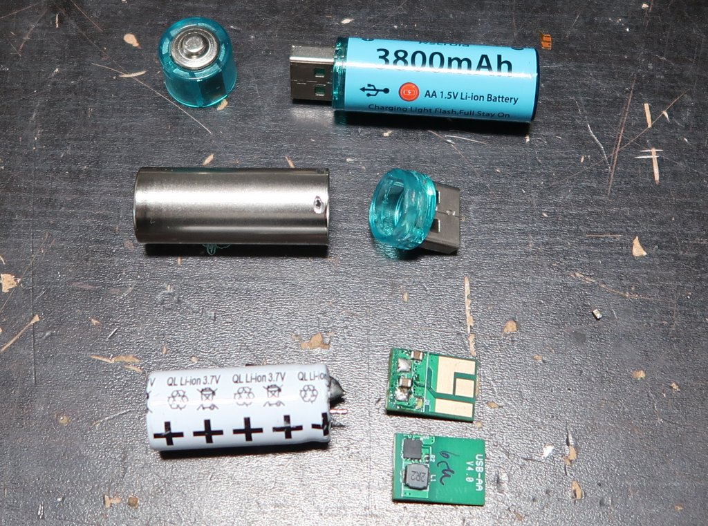

Nedávno jsem nakoupil 20ks těchto nabíjecích článků do termostatických hlavic v baráku. Po měsíci jsem vyřadil 4ks, protože se velmi rychle vybily a jeden kus už nešel vůbec nabít. Na fotce je jak to vypadá normálně a rozebraný.
Ta co nešla nabít, měla vyteklou baterii, tak jsem odpájel měnič a vyhodil. Pak jsem změřil měniče. Dávají skoro přesně 1,5V a pokud napětí na článku klesne pod 3,3V, tak ho sníží na 1,1V. Což je docela chytré řešení a pomůže to indikovat vybití baterie zařízením.
No a pak jsem začal měřit klidový proud měničů. Pohyboval se od skoro 1mA do nějakých 60uA na kus, což je opravdu moc.
Na fotce je vidět dva keramické kondy, mají každý 15uF a ty se ukázaly jako vadné. Po vypájení měly svodové proudy 60uA až skoro tu 1mA při 4V. Vyměnil jsem je, a každý měnič bere naprázdno cca 6-7uA.
Takže na vině nejsou vadné články ale obyčejné laciné SMD kondíky :evil:

Zajímavé, kondiky jsou ty dva na jedné z fotek?

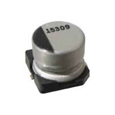

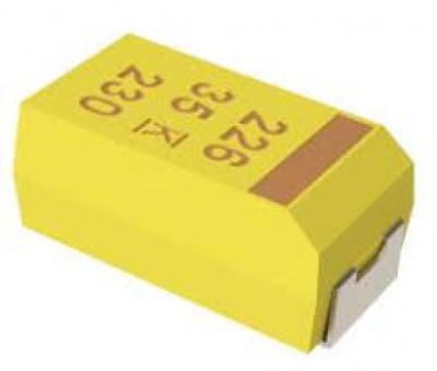

jezevec
Hlavní moderátor
Příspěvky: 6116
Bydliště: Břeclavsko
#7 Příspěvek od jezevec »
SMD keramiky se dělají až do 100uF.
Valdano
Příspěvky: 3224
Bydliště: Česká Lípa
#8 Příspěvek od Valdano »
Přesně tak. Jinak třeba tantalové SMD elity se dělají ve žlutém provedení a klasické SMD elyty jako malé válečky viz přiložené obrázky. To co je na plošňáku na fotce jsou keramické kondenzátory (ne elyty) a keramické kondenzátory se ve zmíněné kapacitě dělají jak už zde bylo zmíněno.
ondraN
Příspěvky: 969
Bydliště: Roztoky
#9 Příspěvek od ondraN »
Ty kondíky jsou už vyměněné, ty původní byly ještě o fous menší. Jsou to keramiky 15uF, nejspíš na 5V. Údaj o kapacitě je je sci-fi, to mi bylo jasné už při nákupu. Článek téhle velikosti je tak okolo 1,5Ah.
Jinak je docela štěstí, že se dají ty pouzdra dobře rozebrat. Samolepka jde kásně sloupnout a na horním okraji kovového pouzdra jsou 4 hluboké důlky, které stačí vzít malým rozbrušovacím kotoučkem a hotovo. Plastový vršek ja natolik těsný, že to stači po opravě jen zamáčknout a nemusí se to fixovat.
