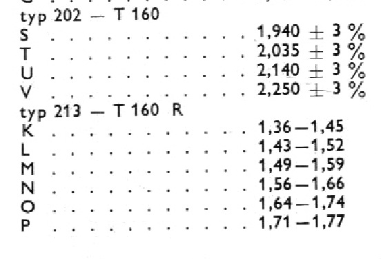

Dle katalogu mají Rka menší napětí v propustném směru , viz tabulka .
