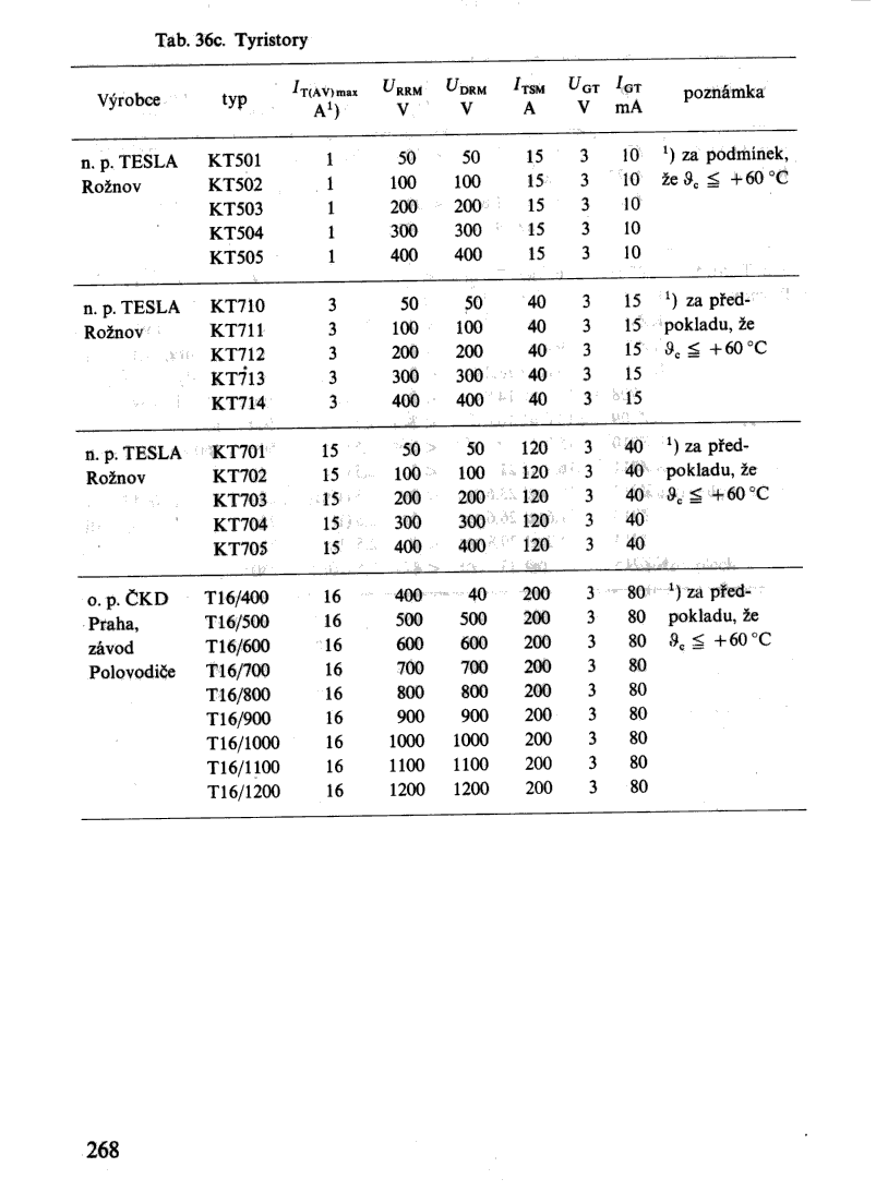

Bohužel už neobsahuje T16/600 typ 201 (tyhle modré kousky - ať už diody nebo tyristory - jsou výrazně starší).
Nicméně už ze značení jsou jasné základní parametry, tedy 600V/16A, ostatní se většinou dá změřit. Jo a jde o standardní tyristor, nic rychlého apod. (edit: možná ne, viz níže).
Kdyby tazatel mermomocí stál o detailní údaje, tak je možná najde tady...
