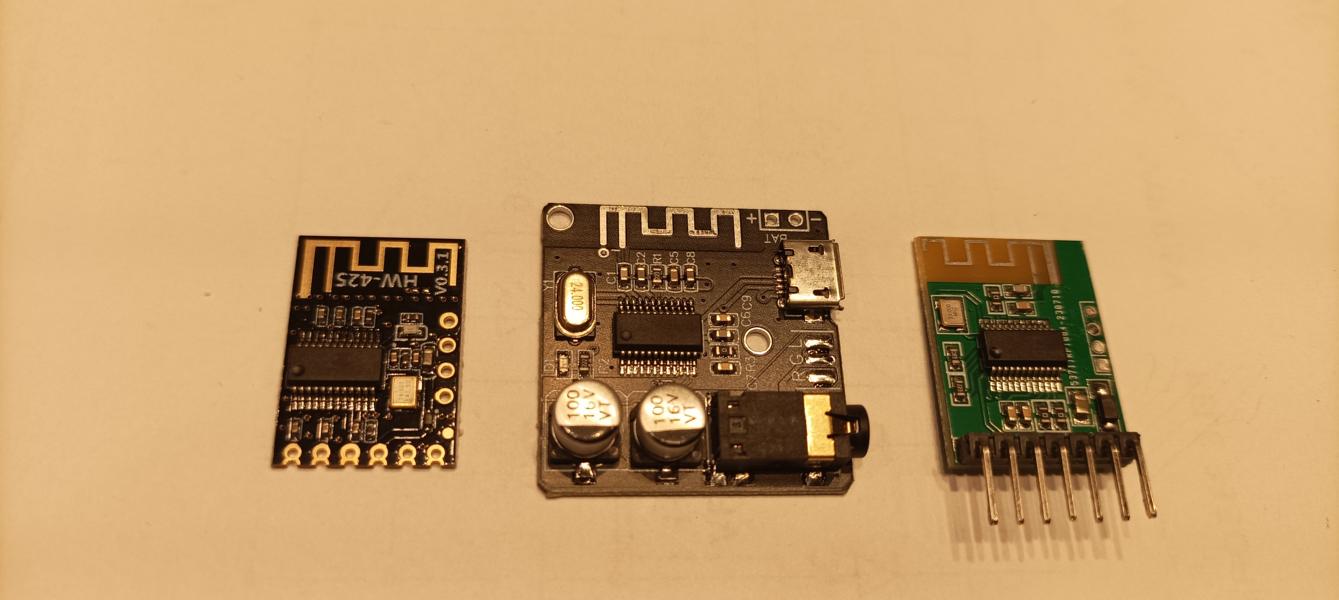

No vida, nesmí mít společné země. Tak na to jsem přišel taky. Ale už před 40ti lety. Nenapadlo mně, že ty 2cm to tak rozhodí. Ten zdroj z ali jsem zkoušel taky. Jinak těch krámů je plno, momentálně je použit ten pravý. Čipy jsou různé viz třeba z hadexu (ten jsem zkoušel taky). https://www.hadex.cz/m424e-bluetooth-41 ... y-02-mini/

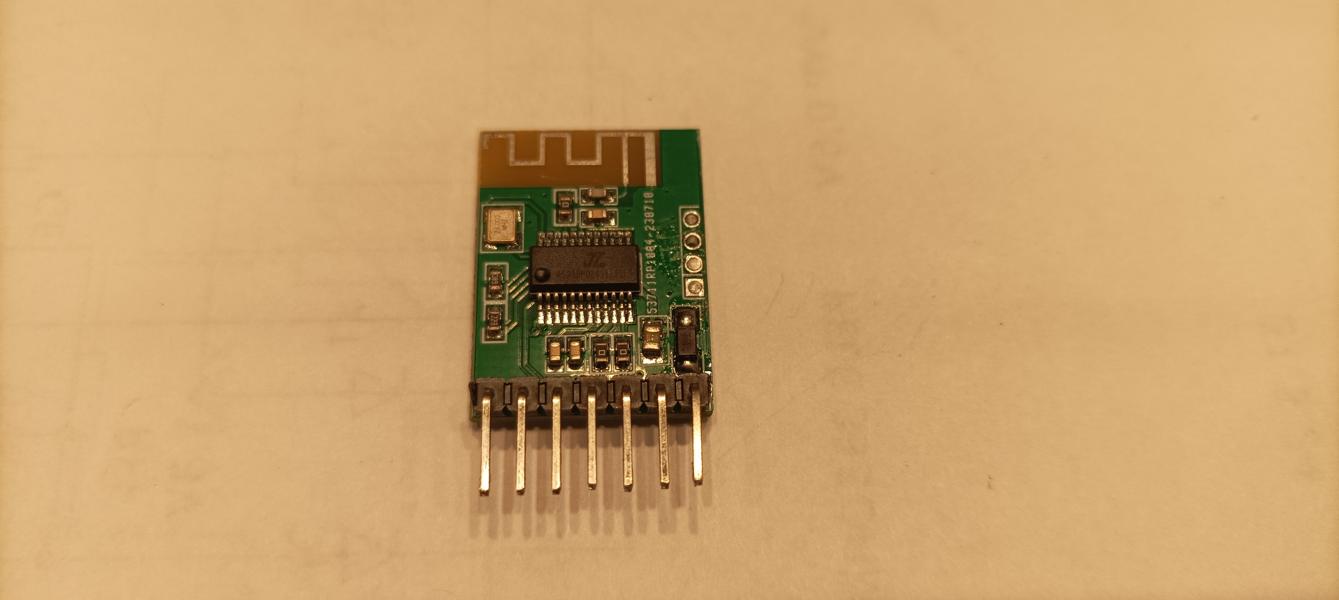

Dnes jsem zapojil BT modul do starého jezevčíka. A kupodivu je rušení minimální. Je to "mluvící" modul, nemá vývod na ledku. Ta je na desce, ale zrnko máku, takže nejde vytáhnout ven. Má ale o dost silnější audio výstup, musel jsem ho snad desetkrát snížit na potenciometr hlasitosti. Je nepatrně slyšet, pro hifi to není, ale do tech. místnosti kde pořád něco běží OK.
