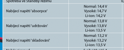

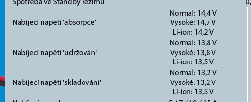

Ano, můžeme si tady měřit pindíky, komu vydržela baterka déle a při jakém napětí, nic to ale nemění na faktu, že klasický olověný startovací akumulátor připojený TRVALE na nabíječku (tj. v režimu 24/7/365) max. 13,2V.
EDIT: Inteligentní výrobce nabíječek to samozřejmě ví také - viz obr.

Nechtěl jsem soutěžit, jen jsem dal k dobru svojí zkušenost. Ale v té tabulce to máš napsané skladování a udržování čili připravenost k chodu pokud je potřeba. No nic.
feliz_navidad
Příspěvky: 959
Registrován: 15 říj 2009, 00:00
#24 Příspěvek od feliz_navidad »
"Udržování" je režim po ukončení nabíjení aku, trvá max. 48 hodin. Poté přejde do režimu "skladování".
