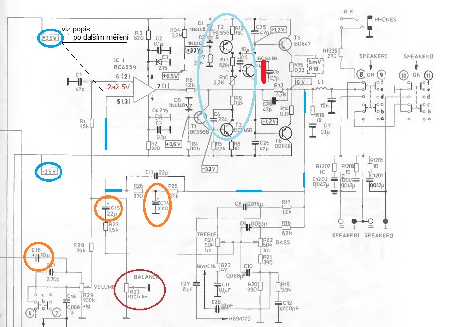

Ono tomu popisu chybí některé přesnější údaje, jako polarita napětí na výstupu a další naměřená napětí v celé zesilovací smyčce. Jedině tak může někdo jiný dojít k nějakému závěru. Celá smyčka sestává ze čtyř částí (OZ, budič obracející fázi se zdrojem proudu, výstupní emitorové sledovače a dvě samostatné zpětné vazby - DC a AC). Plné ss napětí na výstupu svědčí o přerušení ss vazby v libovolném místě smyčky.
Zjednodušený příklad simulace tohoto zesilovače jsem nakreslil tady. Třeba to pomůže hledání problému.

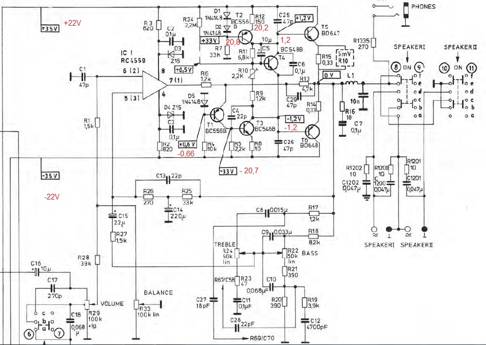

Měřím a porovnávám dobrý a vadný konec, hodnoty uvádět nechci (jev se objevuje náhodně a občas takže to nestíhám naměřit) teď tam jsou správná napětí. Až se objeví závada tak ji měření zjistím a doplním napětí do schematu, chtěl jsem si jenom postěžovat a podělit se protože jak se říká "sdílená bolest - poloviční bolest". V tomto případě bych slovo "bolest" nahradil slovem nas...ost. Po vyřešení dám vědět co to způsobovalo.

Tak bestie furt stejně. Připojil jsem koncové tranzistory, změřil napětí (proti zemi a doplnil schema), zkusil vybudit bez zátěže do limitace, totéž krátce se zátěží, pořád O.K.
Když to zlobilo tak jsem nestačil vše změřit ale při plném napájecím napětí bylo by výstupu skoro plné záporné napětí, při napájení ±20V přibližně kolem -2V . Na kolektoru T3 napětí lítalo a na osciloskopu bylo vidět jak se skokově mění napětí na výstupu. Po vypnutí a zapnutí se to samo spravilo.
Zkouším do toho různě dloubat ale ani se to nehne, na výstupu (bez zátěže, rezistor je k nenalezení a kdo to má poslouchat) sinusovka těsně před limitací, žádné známky závady. Napadá mě jedině, že by tam byl někde studeňák a jak bodám sondy od měřáku k nožičkám tranzistoru, tak jsem s tím hnul.

jardafiala píše:Když to zlobilo tak jsem nestačil vše změřit ale při plném napájecím napětí bylo by výstupu skoro plné záporné napětí, při napájení ±20V přibližně kolem -2V . Na kolektoru T3 napětí lítalo a na osciloskopu bylo vidět jak se skokově mění napětí na výstupu...
Takže -2V na výstupu se skokově měnilo...na 0V? Nebo na jinou hodnotu? Ach ty popisy.

No myslím že to lítalo mezi -2 a 0V ale než jsem se vzpamatoval tak se to spravilo samo. Jinak pravda, že to popisuju blbě, ono až dalšími dotazy účastníků si uvědomím co v popisu chybí a občas mi díky dotazům spolutruchlících dojdou další souvislosti.

Odpojením výstupu IC1 (R6) lze rozdělit zapojení a hrubě tak lokalizovat závadu na místo před/za rozdělením. Ovšem v době výskytu.
V části "za" připadají v úvahu zkrat C26 nebo přerušení D5.
V části "před" chybějící -Ucc (R2) nebo vadný IC1.
