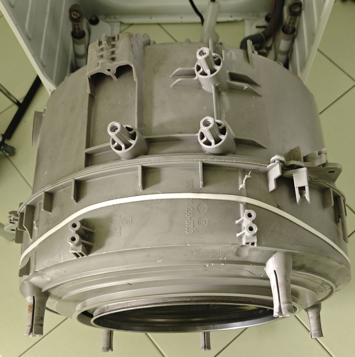

Kašlu na to. Ložiska s dopravou 108+80+75=263 Kč, gufero s dopravou 197+66=263 Kč, mamut 150 Kč. Kdybych ještě kupoval stahovák s Allegra za 218+55=273 Kč, tak je to dohromady 949 Kč bez práce.
Už jsem se domluvil se švagrem a vezme mi to tady https://www.loziskapracky.cz/cenik/ za 800 Kč na počkání.

Za 17 minut hotovo. Vanu řežou mimo svár a používají svářečku plastů. Samotný buben z vnější strany očištěn wapkou. Pračka hučí při ždímání jak za novoty.

Ty nebo někdo od tebe viděl ČÍM to řežou ?

Švagr to neviděl, čekal před domem, ale po 5 minutách to měli rozpůlené, protože mu přinesli ukázat nánosy zezadu na bubnu.
Jestli chceš rozjet něco podobného, tak to musíš natrénovat, oni na stránkách machrují s opravou 560 000 praček + vlastní technologií a vývojem.
