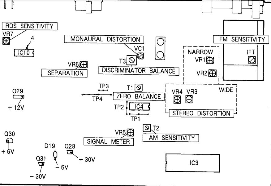

Čím dál jsme z Vašich názorů přesvědčen že nakonec nemusí být problém v HW ale že je to rozštelované. Otázka "čím mám kroutit" je asi úplně mimo. bez znalostí jsem asi mimo. Nebo máte nějakou radu?
vyhledávání stanic projede celé pásmo a nic nenalezne, a síla signálu je pořád 0. Když ale navolím stanici na uložené předvolbě tak velmi potichu, ale poměrně čistě hraje.
