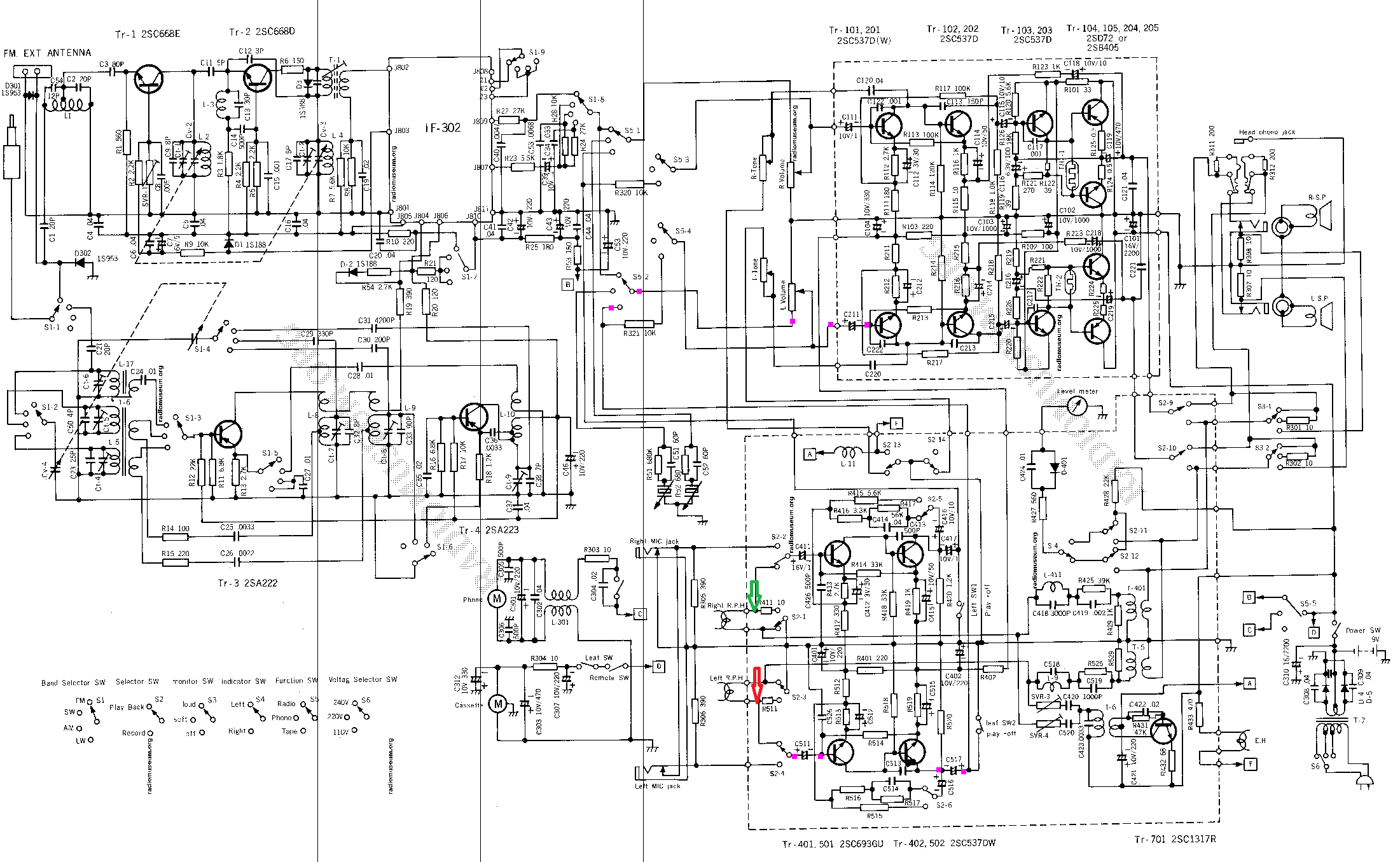

Ale veď toto sa dá dobre odhaliť prstovou metódou. Stlačím PLAY, hlasitosť pridať, a skúšam. Prikladám prst (alebo skrutkovač ktorý držím za kovovú časť) a skúšam kde to reaguje-vrčí a kde už nie. A začnem od výstupu kde mi idú oba kanály a smerujem smerom k hlavám. A v schéme si značím kde to vrčalo a z ktorého kanála a kde už nie. Podľa toho ľahko zistím kde je čo spojené alebo rozpojené.
Pre ľavý kanál začať napríklad na C211 a ísť späť. Fialové body v schéme.
Tvrdením že je zosilňovač dobrý predpokladám, že to pri dotyku potenciometra R-Volume a L-Volume vrčí vždy v tom správnom kanáli. Ak to vrčí v oboch, tak môže byť spojený vstup, alebo aj výstup zosilňovača, čím niekto riešil jeden odpálený kanál.

Díky za pomoc, vyznačené fialové body vrčí pouze v levém kanále, mimo C 511 - nereaguje na dotek.

Tak to už sme blízko. Závada bude niekde tam, medzi C511 a C517. Prezrel by som to lupou či tam niesu studené spoje. Odpory sa nezvyknú kaziť, tranzistory sú tam iba dva, tie sa tiež nezvyknú pokaziť, iba ak by tam niekto pripojil ako mikrofón nejaké napätie, to by si to mohol odniesť ten pri C511. Medzi tranzistormi to vrčí? Podľa toho vieme zistiť ktorý je asi zlý.

C401 a C402 filtrujú napätie pre oba kanály, keby tam bola závada tak to by nehral ani jeden. Inak kolega myslel zrejme Uce TR501, TR502 (tie spodné, riešime ľavý kanál a tam sú súčiastky 5xx zatiaľ čo 4xx sú pre pravý kanál).

To prepojenie R->L kanála sa snáď našlo a odstránilo, keď to pri dotyku vrčí správne iba na ľavom kanáli. Alebo by sme mali ešte niečo vedieť? Alebo je to prepojené nejako jednosmerne, a pravý kanál hrá aj do ľavého, zatiaľ čo ľavý do pravého už nie? :upset: S tým prepojením kanálov je to nejaká záhada.

SW1 a SW2 skratujú signál na zem. Keby bol SW2 trvalo zapnutý, to by mu asi nevrčalo na dotyk na C517.

PotPalo píše:To prepojenie R->L kanála sa snáď našlo a odstránilo, keď to pri dotyku vrčí správne iba na ľavom kanáli. Alebo by sme mali ešte niečo vedieť? Alebo je to prepojené nejako jednosmerne, a pravý kanál hrá aj do ľavého, zatiaľ čo ľavý do pravého už nie? :upset: S tým prepojením kanálov je to nejaká záhada.
Ano, pravý kanál hraje i v levém, levý kanál logicky chybí - vstup u C 511 je mrtvý. A ještě jedna záhada - pokud na ten pravý funkční vstup u C411 přiletuji L vývod z hlavy a P vývod z hlavy nechám volně, potom reprodukce levého reproduktoru je bez výšek, pravý OK.

Ten popis je chaotický. So zapojením hlavy sa už možno niekto hral, a poplietol to. To by som ale riešil až neskôr.
V každom prípade treba najprv rozchodiť zosilňovač, aby každá strana robila čo má, až potom skontrolovať zapojenie hlavy. Takže merať, merať, a... zasa merať. A sú tam dva rovnako zapojené kanály, tak nieje problém odmerať oba a porovnať namerané hodnoty a zistiť rozdiely.
Keď C517 na dotyk vrčí iba vľavo, čo robí na dotyk C417? Mal by vrčať iba vpravo. Lebo podľa doterajšieho popisu....

Takže jsem odpájel přívody od hlavy - jsou mimochodem 4 , červený a bílý v každém kanalu, stínění(zem) jsem nechal . Po této úpravě zesilovač chodí jak má, u vstupu to vrčí stejně a vždy pouze v jednom repro. Ale zásadní otázka - přívod od hlavy k zesilovači /kond.C511 a C 411 / hlavy je čevený nebo bílý ?
K samotné hlavě není přístup a nejde ani vysunout play pokud jsou dvířka kazety otevřené. Jak změřím ten správný, prohozením by možná vznikl problém.
