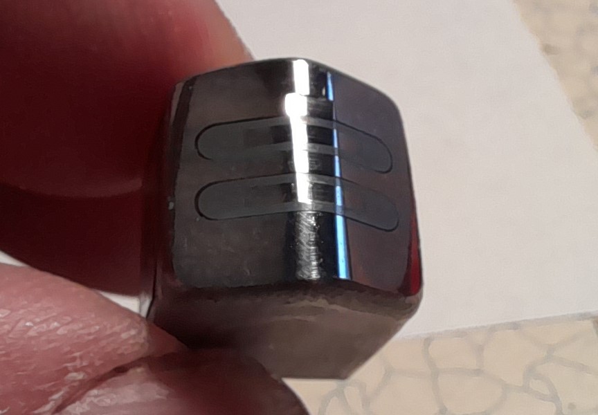

Snad tam ten schodek půjde vidět.

Z tohoto snímku se odvážím tvrdit , že nebyla dobře výškově nastavena a právě i proto by bylo třeba ten schůdek odbrousit .

Já tam vidím výšku správně, jen tu hlavu držíš na fotce stopou A dolů. Možná měla trochu záklon, že je dole sjetá víc, než u horní stopy, ale ta fotka může klamat.
Návod od Hofhanse jsem ti postnul výše, ten lapovací kámen nemusíš kupovat zrovna u odkazované firmy, prodává je kdekdo na broušení nožů a dlát.
Netřeba se bát - máš šanci 50:50, že to napravíš, jako že to bude na sehnání nové hlavy. To teď před broušením ani neodhadneš.
Hlavně se vyhni suchému broušení - to může na štěrbině natropit paseku, která bude definitivní.

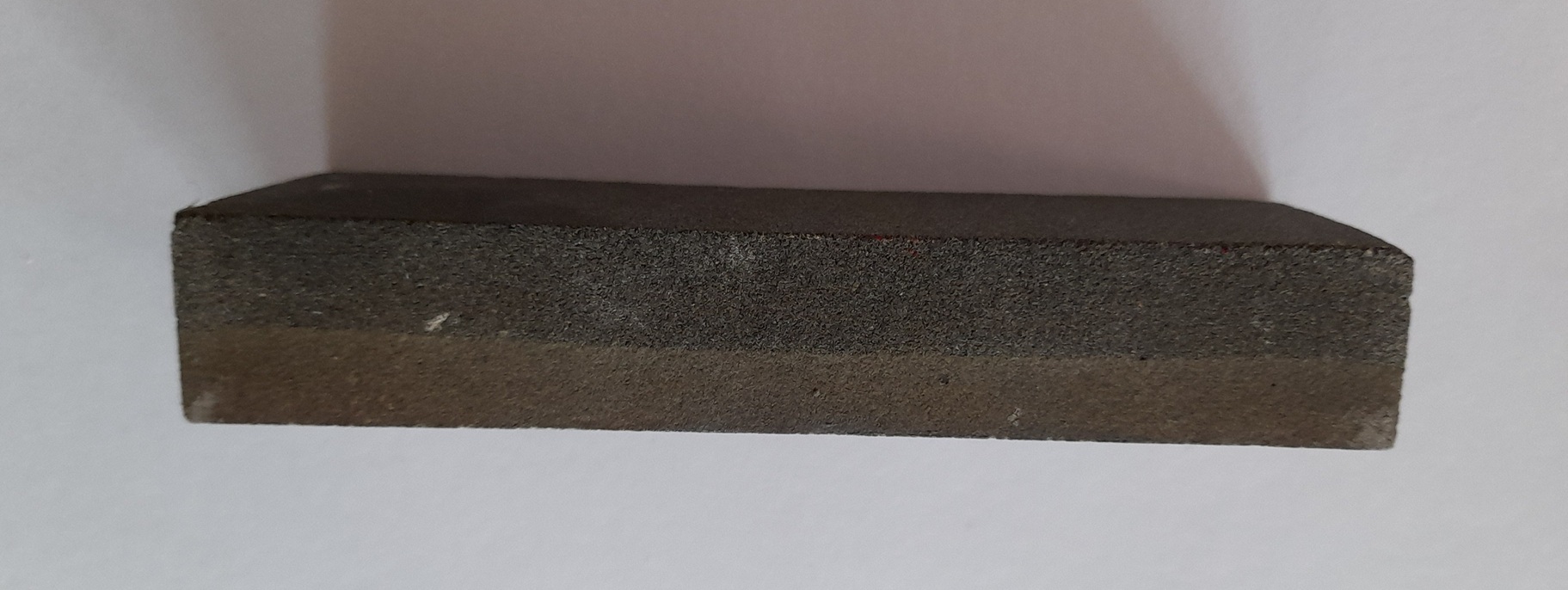

Hille, je to ten správný brousek?
Příspěvky: 21417
#21 Příspěvek od Hill »
Jo, to je on. Hlavně, ať v něm není už vydrbaný žlábek.

#22 Příspěvek od buchar »
V poho. Je téměř nepoužitý.

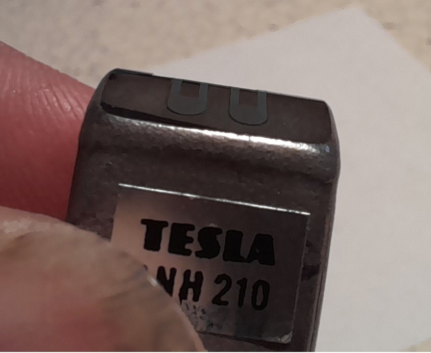

Takhle vybroušenou drážku má většina použitých hlav. Není na tom nic tak špatně, jen je potřeba tu hlavu v novém přístroji nastavit přesně tak jak byla v přístroji původním. Po nastavení výšky a kolmosti zkontrolovat, aby se kraj pásku neničil o tu hranu vybroušené drážky.
U snímací hlavy tě zajímá především, zda není při snímání na některé stopě úbytek výšek - špatný kontakt pásku s čelem hlavy nebo probroušená hlava. Špatný kontakt s čelem hlavy by znamenal také výpadky signálu (tzv. dropouty)
Tedy tam hlavu namontuj a zkus nastavit. Pokud se projeví výše popsané problémy, tak až potom zkusit brousit.
Hlavy se dají nastavit i opticky podle servisního manuálu a kolmost si nastavíš podle svých stávajících nahrávek nebo ti někdo pošle pár metrů pásku s nahrávkou 10kHz nahranou na dobře nastaveném magnetofonu.

Pojďme se na to podívat realisticky. Vybroušená drážka vadí u systémů s přítlačným polštářkem. Ten se opře o přečnívající čela a na pásek už je přitisknut o to méně, nebo i vůbec. Jedná se tedy o kazety a kotoučáky B4, B5X, atd.
Kotoučákům, které přítlačné polštářky nemají, např. B113 až B117, přečnívající čela po stranách hlavy ničemu nevadí. Ten materiál tam zkrátka k ničemu není, ale zároveň taky ničemu nepřekáží.
Co ale podstatné je, a obvykle zcela uniká pozornosti, je zaoblení té části čela hlavy, která s páskem opravdu v kontaktu je. ANH 200 a 210 jsou zaobleny hodně "do špičky". Pásek v magnetofonu tu "špičku" ovšem hned od začátku používání brousí hezky skoro do rovna. Nějaké zaoblení tam ovšem zůstává, je dané konstrukcí páskové dráhy. Pokud pomineme prvních pár hodin provozu nové hlavy, celý život magnetofon pracuje na tom "vyrovnaném" povrchu hlavy. Jeho zakřivení už se dalším používáním příliš nemění, pouze otěrem "klesá" stále hlouběji do hlavy. To samo o sobě ničemu nevadí. Co vadí, je to, že pásek se stýká s hlavou stále po delší dráze té vybroušené plochy. Tedy je v kontaktu s čelem hlavy stále dříve před štěrbinou a hlavu opouští stále dále za štěrbinou. Ploha, které se tedy pásek hlavy dotýká, je tak stále větší, tlak, kterým na hlavu působí se tedy rozkládá na stále větší plochu, tedy jeho tlak na jednotku plochy je stále menší, až začne být nedostatečný. Nevadí tedy přečnívající čela, ale to, že vybroušená drážka je již příliš dlouhá. Hlavu je tedy potřeba ubrousit na úplně jiných místech - před štěrbinou a za ní. To jsou jediná místa, kde ten materiál skutečně vadí.
Taky jsem poprvé brousil hlavu podle Hoffhanse. Ale pak mi došlo, že je to hloupost.
U systémů s přítlačným polštářkem stačí pouze ubrousit přečnívající čela. Na plochu, kde dosedal pásek není potřeba ani sáhnout. Jediným efektem by bylo zkrácení životnosti hlavy.
U systémů bez polštářků lze přečnívající čela zcela ignorovat. Na ničem se nepodílí. U příliš vyjeté hlavy je potřeba ubrousit hlavu před štěrbinou a za ní, aby se zmenšila plocha kontaktu pásku s hlavou. Na plochu v blízkosti štěrbiny opět není potřeba ani sáhnout, i zde by to znamenalo pouze zkrácení života hlavy.
Hlava zde na fotce broušení ještě nepotřebuje.

Tak pokud už je na libovolné hlavě vybroušená drážka, tak zásadní je, aby byla vybroušená pravidelně, bez nějakých hrbolů a propadlin, které zrovna často uměly udělat ty magnetofony s přítlačnými polštářky, pokud se nekontroloval jejich stav a čistota. Na mechanice typu B113 se hlavy opotřebovávají většinou rovnoměrně.
Až to budeš nastavovat, tak vyzkoušej různé síly pásku. Třeba LP 35um je ze své podstaty hůře ohebný než DP 25um, tedy hůře přilne k čelu hlavy a mohly by se projevit výpadky výšek.

Tiez by som to nebrusil - ale je nutne nastavit to tak, aby paska isla presne v tej vybrusenej drazke.

EL34 píše:...Třeba LP 35um je ze své podstaty hůře ohebný než DP 25um, tedy hůře přilne k čelu hlavy a mohly by se projevit výpadky výšek.
Ale zase je LP pásek vhodnější k nalezení správné výšky hlavy, aby správně zapadl do vybroušené drážky a nepoškodil se o její okraje, protože ten tlustší pásek je tužší i v příčném směru, než DP a tenčí, a přesněji drží přímku.
A pásková dráha je dlouhá, tam se to hodí.
