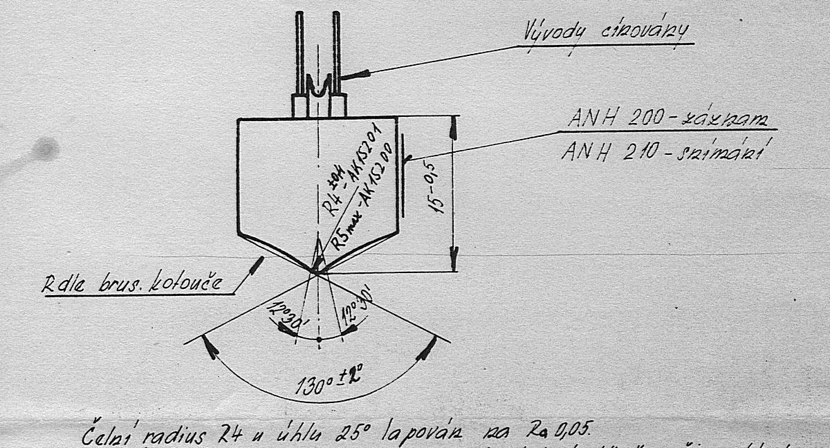

Snímací AHN210 a ANP938 jsou navzájem záměnné, většinou není pak třeba ani sáhnout do elektrického nastavení, stačí mechanické.
Podobně jsou vzájemně záměnné záznamové ANH200 proti ANP937, ale pro záznam už elektrické nastavení obvykle potřeba je. Ale tu neměníš, tak nic.

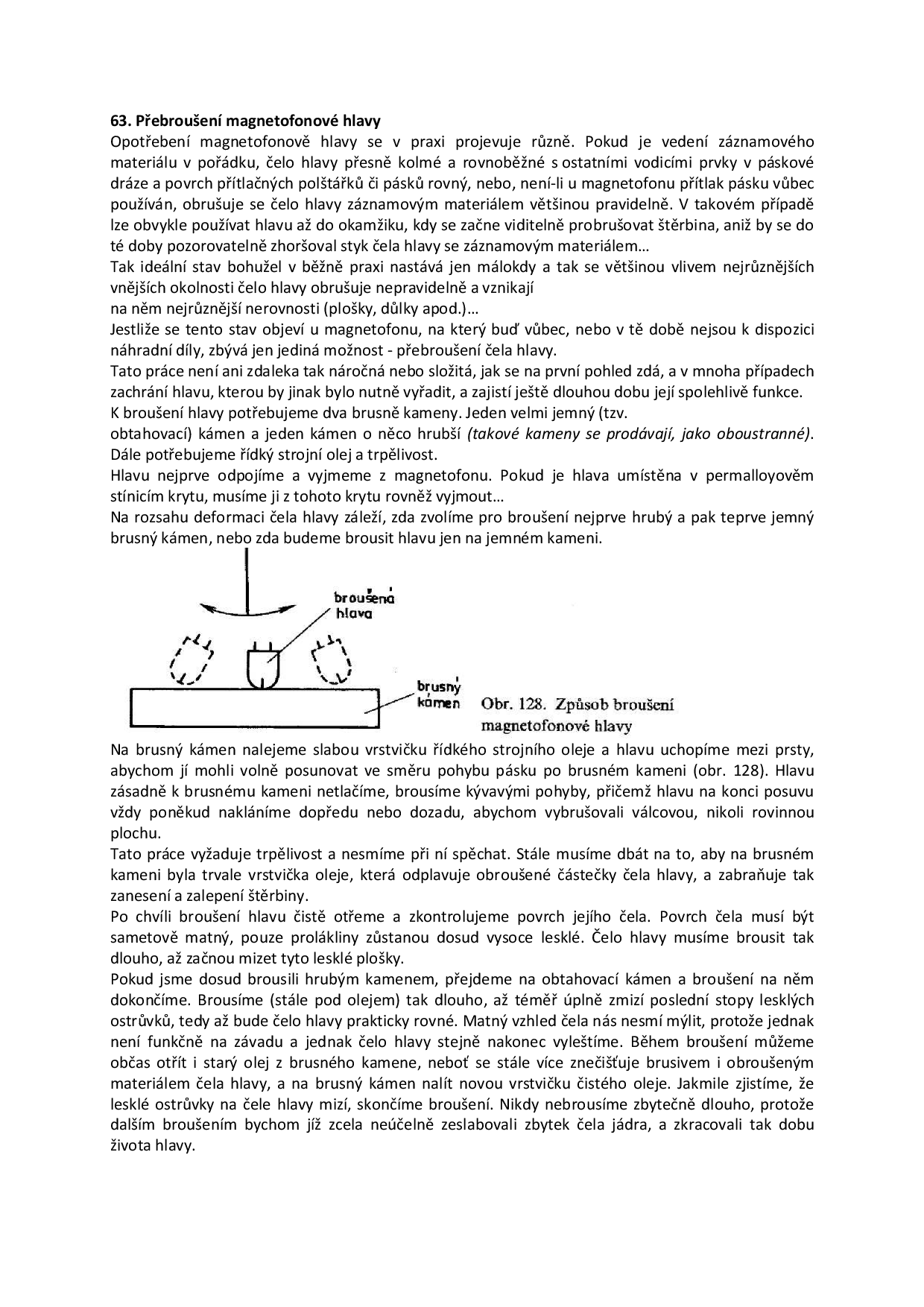

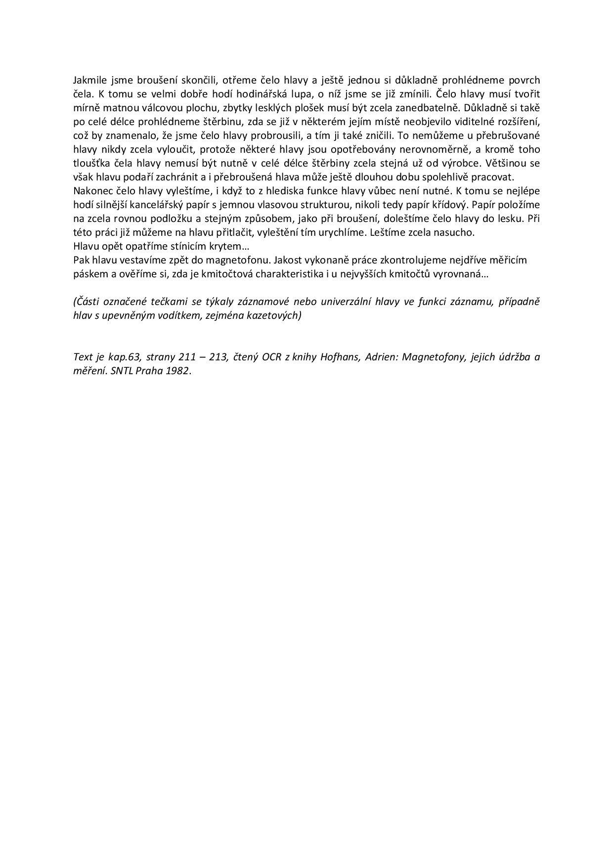

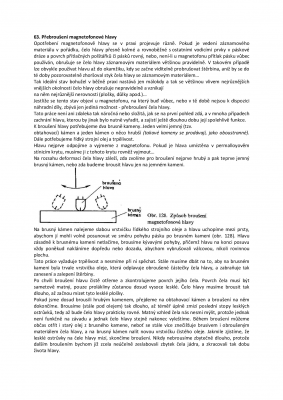

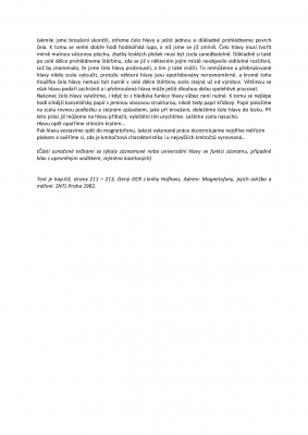

To už mě taky napadlo, ale netuším jak, abych ji nepoškodil a byla v lesku.
Příspěvky: 21039
#8 Příspěvek od BOBOBO »
Návody existují . Já mám kotouč zrnitosti asi 300 . Přebrousím a potom vyleštím na filcovém kotouči se zelenou leštící pastou . Návody přebrousit rukou neber vážně . Je třeba odstranit materiál celého povrchu hlavy , to rukou nedáš , zrovnatak rukou vyleštit .

Je otázka, v jaké výšce ta vyjetina je. Jestli zařezává s pólovými nástavci, tak bych nebrousil a hlavu namontoval. Je u toho jen třeba dát bacha na výškové umístění, aby ty zuby nepoškozovaly pásek, prostě, aby ho nelomily ani shora, ani zdola.
Na strojní broušení (a ještě nasucho) se vyignoruj, to chce přípravek, jehož výrobou ztratíš víc času, než celým ručním přebroušením, a, jestli se hlava ukáže pak nepoužitelnou, stejně budeš muset koupit jinou.
Při každém broušení totiž hrozí, že ve snaze nenechat tam ani mikrometrový schůdek dále snížíš hloubku štěrbiny (a snímací hlava tam moc materiálu nemá), případně ji probrousíš do rozšíření.
Osvědčil se na to dvouzrnný kámen, který má na kažé straně jinou hrubost.
