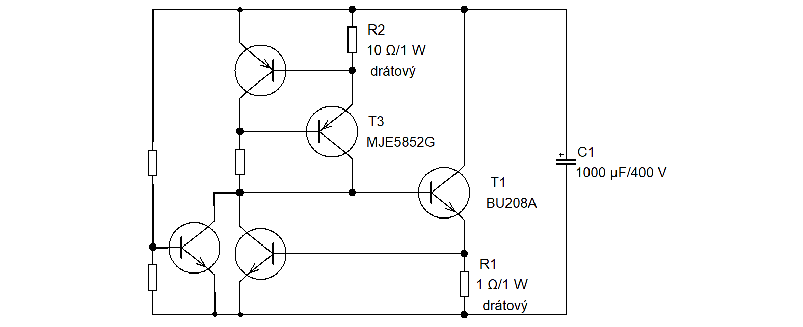

Forbiddenův nápad by možná byl dobře použitelný, kdyby mezi B a E BUčka připojil kondík. Jednak by to stejně chtělo zatlouct kvůli případnému kmitání, druhak by to sloužilo jako soft start a trandík by nebyl ohrožen.

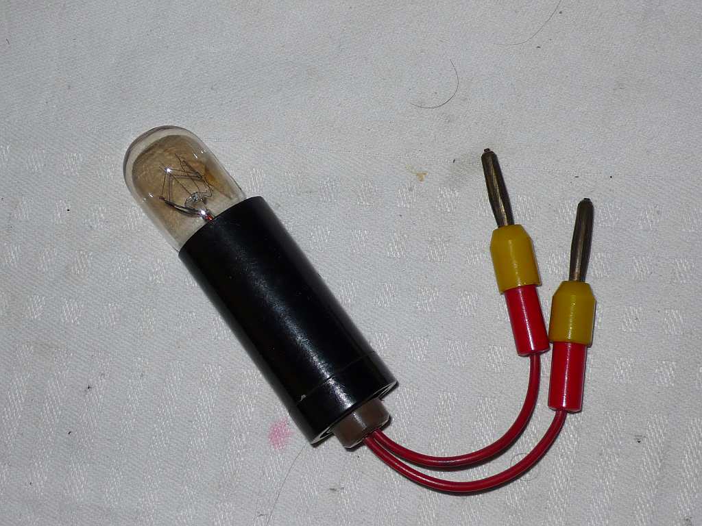

Ja používam toto, a zatiaľ sa mi žiarovka pri skúšaní nevypálila. Žiarovka je 230V 20W, a asi je z elektrickej rúry, už neviem. Krátkodobé vyššie napätie jej asi až tak nevadí. Než sa nažhaví vlákno, tak napätie už klesne. Naplno to blikne iba veľmi krátko, potom pozvoľna zhasína. Podľa vlákna vidím že je dobrá, v prípade pochýb zapojím do zásuvky či svieti alebo nie.
Vlastne raz som ju menil, to mi vtedy spadla na podlahu a odtrhlo sa vlákno.

HF_Tech píše: 22 črc 2026, 17:43 Když už mermomocí tranzistor, tak bych tam dal jeden PNP s jednoduchým odporovým děličem v bázi.
Tj. čím vyšší napětí, tím menším proudem vybíjí.
To je nějaké speciální zapojení?
:wink:
s NPN

Nevíme hodnoty odporů v bázi toho přidaného trandu, ale obávám se, že takhle by to bylo moc "ostrý". Tedy že od určitého napětí nahoru by to nevybíjelo vůbec (jen přes odpory), od určitého napětí dolů by to vybíjelo "naplno" a ten rozsah napětí, ve kterém by to omezovalo vybíjecí proud by byl poměrně malý. Čím měkkčí by byl odporový dělič vlevo, tím by ten rozsah byl širší, zároveň však taky "náladovější". I ten přidaný trand je tam zbytečně, jeho funkci by mohl převzít ten, ke kterému je paralelně připojen. Horní odpor by šel do jeho báze, spodní do emitoru BUčka. Navíc by to nebylo tak ostré, protože napětí v bázi by bylo pouze korigováno.

A hlavně to není to HF_Techovo speciální zapojení.

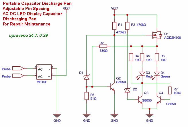

Je to mosfetová obdoba forbidenova zapojení, doplněná o indikaci napětí na kondenzátoru ve dvou pásmech (vysoké nebo nízké), hranici určuje ZD D2. Vybíjecí proud je dán odporem R3 (51Ω) a je cca 12mA + cca 3mA při indikaci.
Ztrátový výkon tak činí cca 2.2W při 150V na kondenzátoru. Při 400V na stejné kapacitě jako ve videu by už bylo docela horko.
Nevýhodou oproti forbidenovi je relativně vysoké konečné napětí (cca 5÷6V) na kondenzátoru. To nepovažuji za vybitý kondenzátor.
Takže bych doplnil původní návrh jen o zmíněný graetz a podobnou indikaci LED (v obvodu PNP stabilizátoru) a příp. rezistor na vstupu graetzu.
A samozřejmě snížil ten původní vybíjecí proud.
:wink:
O.T. To poziciování příloh je super. :prst:
Naposledy upravil(a) masar dne 24 črc 2026, 08:45, celkem upraveno 9 x.

Ja tam vidím že sa to vybíja cez R2+R3.
A po vybití je vždy samozrejmosť dovybiť to skrutkovačom. Čo keby....
