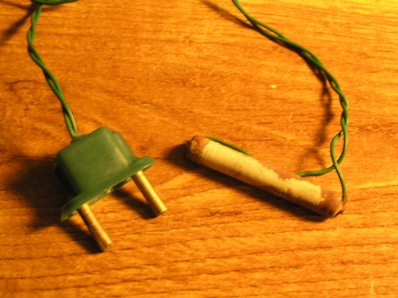

S tímto vařičem na 230 V jde uvařit čaj, káva i vajíčka natvrdo. Pětiwatový odpor 270 ohmu. Po delší době používání jsem dnes na odporu naměřil 380 ohmu. Používám to na cestách jen v porcelánu nebo skle. Na stejnosměrný proud se voda zakalí a sráží se v ní něco jako mýdlové vločky. Před manipulací nutno vytáhnout ze zásuvky. Životu nebezpečno.
#29 Příspěvek od Crifodo »
Albert: dobrou chuť při elektrolýze :twisted:
princip dobrý, provedení naprosto na (!).
doláč: nebudu tvrdit, že sem občas nenapíšu něco v nadsázce, třeba pro ilustraci ostatního. Termoska v chladiči mi přijde zrovna takovou latinou jako to, že strojvedoucí bude stavět nf zesilovač 2x1 kW aby si ohřál vodu na kafe a provozovat ho v kabině :wink:

Ta zástrčka a kablík připomíná blikající žárovky od ťamanů.
Při té elektolýze vody jsi navíc vyráběl vodík a kyslík, to se mohlo dost nevyplatit.
