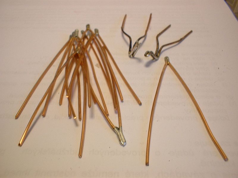

EKKAR píše:Delší smyčka má vyšší odpor - teče jí menší proud => topí s menším výkonem, takže se cín na hrotu tak nepřepaluje a navíc se ani tolik nerozpouští samotný drát smyčky. Tuhle zkušenost jsem získal taky, už docela dávno - praxe na střední v navijárně, mistr tam měl na staré kulaté bakelitové 75W smyčku snad 15cm - na můj dotaz proč tak dlouhá smyčka mi to předvedl - on tou smyčkou pájel celou směnu, já se standartní délkou jen asi 2 hodiny... Jediný problém je kde pořád brát takové kusance drátu a se skladností takto vybavené páječky - smyčka je měkká, snadno se zdeformuje a po narovnání už vůbec nedrží tvar.
Smyčky si vyrábím z instalačního drátu CY 1,5 mm2, délka 150 mm a hned je pocínuji, než měď zoxiduje. Vyrobím jich vždy okolo 50ti a mám na rok klid :D

Používám už několik let tyto hroty:
http://www.tipa.eu/cz/produkt/06540035- ... jce-1.2mm/
Nedovedu už si představit práci s běžnými smyčkami, běžné smyčky, ty z mědi, mi vydržely při mém používání max. týden ale i ty t.zv. věčné, mi vydržely o trochu déle, ale tyto smyčky s přehledem půl roku. Chce to často čistit do nějakého hadříku a udržovat je "čisté", ale jiné bych už nechtěl.

Já taky používám tyto "věčné" hroty a je to pohoda a pokrok. Ty klasické hroty ubývají a teplota na hrotu se neustále zvyšuje.
Jinak mám úpravu s naletovanými svorkovnicemi od čokolád jako Jindra 2.
Ale mělo to občas nevýhodu, že pokud jsem měl tlustou a krátkou smyčku a pájel dlouho a usilovně(například jsem tak pocínovával plechy nebo se snažil spájet nebo rozpájet plechové krabičky na ant. zesilovače apod.), občas se roztavil i cín držící tu svorku na pasovině. Což bylo k vzteku, když jsem to měl skoro celé prohřáté a chtělo to ještě chvilku.
Nebylo to zrovna využití pájky podle návodu výrobce: 15 vteřin pájet a 45vteřin čekat ( tak nějak to tam opravdu bylo)!
Pájce to ale nedělalo problémy a dodnes slouží.

Dostali sme sa od problematiky A k problematike B. Používam 45 rokov 100W trafopájku, aká je na obrázku na začiatku. Po cca 10 rokoch som musel prerezať M3 na M4. Ten mi ale slúži dodnes. Hrot mením v priemere tak raz za mesiac. Skúsil som aj "večný" - mne sa neosvedčil. Po mnohých pokusoch sa mi osvedčil Cu drôt 2.5mm2 o celkovej dľžke 11,5 cm, pričom konce majú vytvarované očko na skrutku 4 mm. Dľžka je rozhodujúca pre výkon a teplotu hrotu. Pri dlhšej smyčke hreje menej, pri kratšej je veľmi horúca a prepaluje sa. U mňa je toto optimum, nech si každý vyskúša, čo mu vyhovuje.
Mám 75W trafo pájku, kde používam Cu drôt priemeru 0,8 mm /telef. kabel/ na malé súčiastky - namiesto mikropájky. Viem, niekto povie -trafopájka=vnesenie statických impulzov a riziko poškodenia fet súčiastok. Nijako špeciálne ich nezemním, jedine som si zvykol zapnúť a vypnúť pájkovačku pred/po priblížení k súčiastke. Zatiaľ - a to je už dosť dlho - sa mi to osvedčilo. Jediná nevýhoda pri 75W pájke je "mechanická pevnosť" hrotu.

Já jsem kdysi zkoušel používat také ty "věčné hroty",ale nějak mi neseděly.Vrátil jsem se ke klasickému měděnému drátu.Taktéž si je ve volném čase nadělám do zásoby a mám klid.Dělám je tak 4cm max. dlouhé.Když potřebuji pájet jemnější věci,tak použiju tenčí drát.Je také důležité umět s trafopájkou správně pracovat.Aby se očko brzi nepřepálilo,nebo moc nepřehřívalo,tak už mám cvik v přerušování vypínače,čímž udržuji teplotu hrotu jakou potřebuji.
