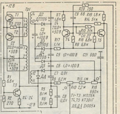

Vcelku zvláštní jsou úbytky na přechodech T1/T2/T3 (jen cca 0,2V).
JJ je tu použit Ge, což já už nepamatuju, tak mě to vcelku překvapilo. Vzal jsem si osciloskop a měřil. Při zatáhnutí za bázi T1/T2 se má zdroj snahu rozběhnou - na tranzistoru jsou snižující se kmity s periodou cca 25 us a zdroj se místo kmitání ustálí. Neměřil jste někdo na jaké frekvenci to VN skutečně běží? Teď mám CV1/C2 47u - vyměním za 20u a zkusím. Někde jsem našel, že by to mělo být cca 18k (což mi připadá vcelku málo a navíc v akustickém pásmu). Zajímavé je, že i když sem odpojil vinutí vývod 14, kmity ustanou ale dobíhají déle. Totéž po odpojení A D5. Zdá se, že energii mi něco hezky žere a trafo se pak není schopno udržet v ocs. režimu. Odpojit vimutí 12 sem zatím neměl odvahu, protože bych si asi rozpojil regulační smyčku. Změna po odpojení obrazovky (jas, ostrost a zatemění ZB) žádný možný svod obrazovky taky nenaznačuje. Po zatáhnutí za trand naměřím na C5 cca 80V a na C7 mi měřák sem tam ukáže 800V. Napájecí napětí jsou tvrdá a zvlnění mají takřka nulové.

EDIT 2: Původně jsem psal o tom, že v C1-94 je málo elytů a bývají dobré. A že to vadnýma elytama nebude. A pak jsem se podíval na plánek měniče a zdroje vn od r_kvíčaly a tam se to elytama jen hemží. Stejně si myslím, že to bude některým svitkáčem na velké napětí.
