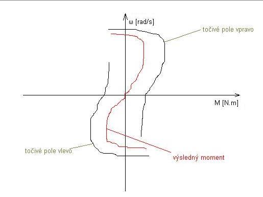

Superpavel píše:Jenom potřebuju vědět jakej je rozdíl mezi asinchronním motorem se stíněným polem a asinchronním motorem s rozběhovým nebo běhovým kondenzátorem?
Takže pradvěpodobně asynchronním motorem se stíněným pólem ...
To jsou všechno způsoby, jak udělat točivý moment pro rozběh 1-f motoru, kde primárně nemáme pole točivé, ale jen pulsující.
1) Stíněný pól je většinou oddělelná část normálních pólů na statoru s vyniklými póly, která má kolem sebe závit nakrátko. Směr otáčení je takový, že klec kotvy je tlačena směrem od nestíněné části ke stíněné, čili ze silnějšího pole do slabšího. Tyto motory nejsou zvlášť výkonné ani účinné.
2) Rozběhový kondenzátor se po krátkou dobu rozběhu motoru připojí v sérii s pomocným vinutím na napětí a vytváří dodatečné, fazově posunté pulsační pole, které v součtu s hlavním polem vytvoří eliptické pole mající točivou složku. V okamžiku, kdy se motor dostane do otáček, se rozběhový kondenzátor pomocí odstředivého spínače odpojí a v motoru zůstane jen hlavní pulsující pole. Jak to, že se pak vytváří točivý moment?
Pulsující pole si můžeme představit jako součet dvou protiběžných točivých polí. Když si nakreslíme momentové charakteritsiky obou polí a provedeme jejich součet, tak dostáváme výslednou momentovou charakteristiku, která prochází počátkem (viz obrázek). Proto se motor bez pomocné fáze sám neroztočí.
3) Běhový kondenzátor funguje stejně jako rozběhový, ale je připojen trvale a trvale vytváři točivou složku pole.
