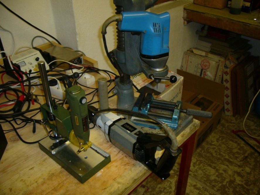

Davidus
Příspěvky: 2439
#10 Příspěvek od Davidus »
mě se podařilo celkem za 100kč sehnat 2 narexky a jeden takový větší stojan (závody těžkého strojírenství) ta menší zvládá vrtáky 1-6mm /1600otáček, ta velká 3,5-16mm/400otáček jsem s nimi 100% spokojený, žádný vakl a dostatečná síla. Dobré taky je že je ten stojan dostatečně pevný díky průměru sloupku, což se o těch levných čínských říct nedá. Zdá se mi, že podobnou vrtačku jako byla uvedena výše jsem viděl v baumarktu a ten sloupek opravdu moc pevný není :roll:
Příspěvky: 21065
#11 Příspěvek od BOBOBO »
Přesně tento masivní stojan mám taktéž. :D
