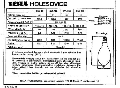

Chlapi, povie mi niekto ešte aký je rozdiel v elektrických parametroch Tlmiviek pre SOdíkové/metalhalifové výbojky a ortuťové?
Až dnes som zistil že nestačí len mať správnu watáž ale aj konkretne tlmivku buď pre sodík/halid alebo ortuť.
v čom konkretne je rozdiel??
ževraj ortuťová tlmivka so sodikovou vybojkou nejde (ani so zapalovačom) , opačne áno..
prípadne ako sú značené staré tlmivky s dob socializmu (tie biele s cervenymi údajmi)

Princip tlumivek je stejný. Jiný je úbytek napětí na výbojkách a tudíž i jiný pracovní proud pro daný výkon. Tlumivky nelze měnit!! Buď se budou značně přehřívat, nebo i shoří, nebo výbojka nedá jmenovitý výkon což ji ublíží stejně jako když ji přetížíš. Výbojku zapálíš ionizací plynu v hořáku-u sodíkovek VN impulzem, u rtuťovek pomocí malé zapalovací elektrody zapojené přes termistor umístěný přímo v baňce. VN zapalovač u sodíkovky po zapálení přestává pracovat, u rtuťovky se zahřeje termistor a vyřadí zapalovací elektrodu ze hry. Také proto po vypnutí a okamžitém zapnutí rtuťovka nanastartuje-má horký termistor. No a po ionizaci plynu zahoří plasmový výboj, který teplem vypaří krystakly sodíku nebo kapičky rtuti a jejich plyny už potom při průchodu proudu intenzivně září. Sodík úzce žlutě, rtuť částečně ve viditelném spektru ale značně do UV. Proto je na rtuťovce ještě baňka s fluorescenčním povlakem, který mění UV na viditelné světlo.

Jasné, ja mám dve tlmivky 250W 3A COS Fí=0.42
400W 3,2A COS Fí=0.65
Prúdy sú takmer rovnaké, takže rozdiel vo výkone je daný iným podielom cinneho a jaloveho prudu- (COS Fí) alebo ako ?

Je to ze 70-tejch let.
