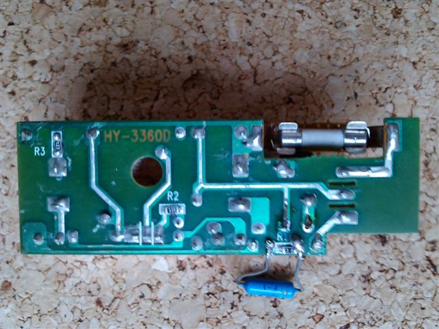

podle té desky by se mělo dát namalovat schéma, žádné složité zapojení to přece není . . .
nebo sem dej lepší fotky té desky z obou stran . . . s lepším kontrastem, než ty co jsou na začátku tohoto vlákna.

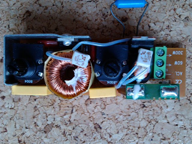

Ještě tady jedna

To chladící křidélko jsem musel odstřihnout.

Jestli to je regulátor na té 30(40)W žárovce "na čtení", tak tam by klidně mohl být triak i ve zvýšeném pouzdru TO-92+ (Ptot = 1W), vznikající tepelná ztráta by se v pohodě uchladila. Proud tam je skutečně minimální - při maximálním výkonu jen asi 130 - 180mA a úbytek napětí v řádu 2-2,5V, výkonová ztráta tak nepřekračuje 0,5W. To na té 300W "grilovačce" nahoře, tam už jde o větší proud...
