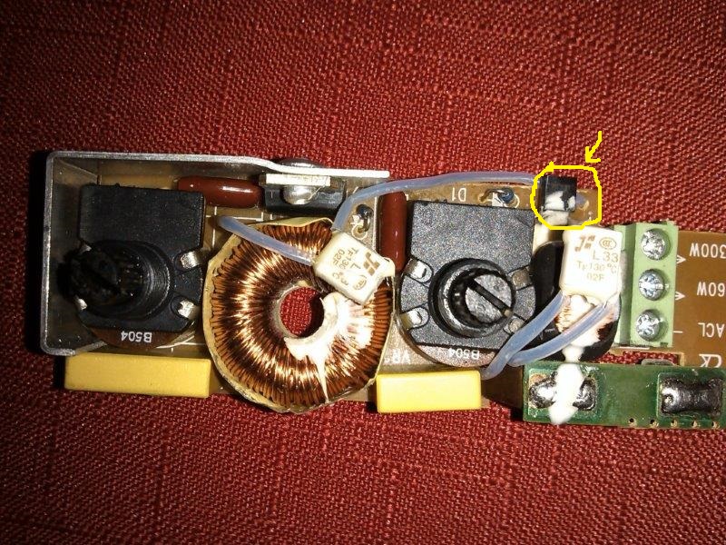

Zdravím,přestala mi svítit stojací lampa a na tišťáku vypadá jedna součástka nějaká rozlomená nebo prasklá.Velká halogenová svítí a malá ne.Co je to za součástku je na ní BT 31 nebo BT 131,není to moc vidět je to zrovna v místě označení odloupnuté.

BT131 = triak. Stačilo se zeptat Gůgla :roll:

Typická závada u těchto lamp, po zkratu žárovky výměna triaku.

Děkuji,ještě jedna otázka jde to něčím nahradit v gesu ho nemají.Díky.

Nějakým jiným typem, kterej vydrží v závěrným stavu plný napětí sítě, třeba BT136 : http://www.ges.cz/cz/bt136-600e-GES04913500.html ...
Dobrý taky je, když takovej triak má vyšší citlivost = menší proud řídicí elektrodou Ig, takže další náhradní typy můžou bejt třeba:
http://www.ges.cz/cz/bta08-600sw-GES04902045.html
http://www.ges.cz/cz/btb04-600sl-GES04913475.html
http://www.ges.cz/cz/tic206m-GES04902059.html
http://www.ges.cz/cz/tic216m-GES04902061.html
http://www.ges.cz/cz/tic225ms-GES04913204.html

Hlavně aby se tam vešel. V krajním případě lze opatrně odříznout část chladicího křidélka.

Už jsem těch čínskejch stojaček kompletovanejch v Pšonsku opravoval několik, vždycky tam je 1A nebo max. 2A triak, kterej při přehoření vlákna i v tý 30W "čtecí" části odletí do silikonovýho nebe, tak tam nacpu BT136 nebo BTA08 a MÁM KLID...

Děkuji za typy,je to tak je to z ty čtecí lampičky 40W,praskla žárovka a už to nenaskočilo.Našel jsem doma nějaké použité BTA12, 600C mohlo by se to použít? jinak ve čtvrtek jede náš nákupčík do Hradce tak mi to přiveze. Taky jsem koukal,že mají taženou fázi do objímek po modrým kabelu a pak teprve do ty jednotky a z vidlice tam je tažen nulák.Počítal jsem,že to bude obráceně,fáze do ty jednotky a z ní pak na žárovky.

BTA12/600C jde taky použít (má 12A Imax), já linknul jen ty, který má aktuálně GES v nabídce.

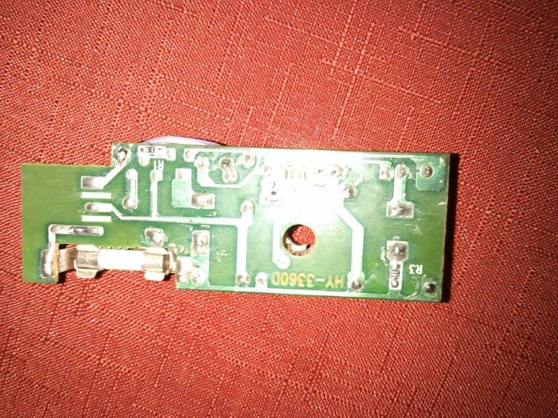

EKKAR prosím tě,teď jsem na to koukal a nevím zda se tam ten triak vejde,můžu ho dát někam vedle a propojit ho drátama na tišták a musí být na chladiči když ten původní nebyl?

Když jsem koukal na zapojení tak ten původní měl anody na krajích a tyto je mají vedle sebe tak nevím zda se mi to tam podaří nějak nakroutit.

Dlouhý přívody mu radši nedělej, nebo se Ti tam něco dotkne. Spíš se podívej jestli se někde po republice nedá koupit náhrada s anodama na krajích - ale přinejhorším, pokud ho máš jen na tu 40W žárovičku, prostě ohneš a ve vzduchu překřížíš mezi sebou vývody jedný anody a Gate... Nezapomeň mezi ně nacpat izolaci, nejlepší je bužírka pro vyšší teploty, případně proužek skelný tkaniny nebo Mikanitu, ale projde to taky... Já osobně bych teda asi ubastlil novou destičku, na který by byly navržený plošky pro výkonnější triak s Gate na kraji - ale to chce praxi a mít možnost dělat DPS. Přece jen je tam 230V AC...
