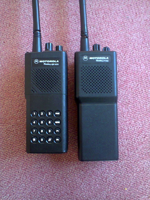

Další otravování, dostal jsem ještě jednu motorolu p110, tak mě zajímá jestli se daji obě předělat a legálně je používat.
Motorola Radius GP300 (model P93YPC20D2AA)
Motorola Radius P110 (model P23QLC20A1AA)
Basic

#25 Příspěvek od Basic »
Ta GP300 jde použít například na sdílené kmitočty, ale co se týče té P110, nevím co je zač, google mi ten model nenašel.

GP 300 - - P 110
OK2STO
Příspěvky: 452
Registrován: 19 zář 2008, 00:00
#27 Příspěvek od OK2STO »
Zdravím, tak jsem se díval do tabulek:
ta GP300 je 8 kanálů VHF 146-174 MHz, kanál. rozteč 20/25 kHz, 4 W výkon
ta P110 je 2 kanálová 1W výkon, 136-162 MHz rozteč 20/25 kHz.
Jarda
Basic
Příspěvky: 506
Registrován: 23 pro 2006, 00:00
Bydliště: Mohelnice
#28 Příspěvek od Basic »
Takže použitelná jen ta GP300.
