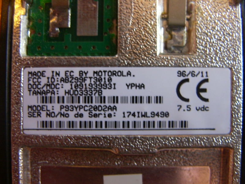

Vyfoť štítek a můžeme se bavit dál ...

Trochu rozmazaný, snad to pude přečíst.

#5 Příspěvek od buddyns »
od 146.0 do 174.0 MHz

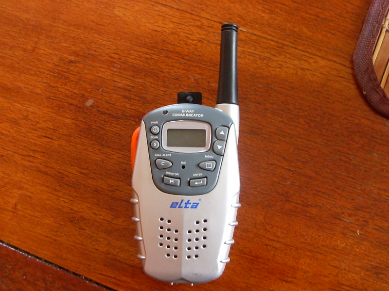

Díky. šlo mi oto aby sem jí mohl použít s touto vysílačkou. Ta má 446 Mhz. Pude to nějak překuchat?

Když vysílačka pracuje v pásmu od 146.0 do 174.0 MHz, není možné aby pracovala v PMR (446MHz) pásmu ...
A přeladit PMR vysílačku na pásmo 146.0 - 174.0 MHz je asi nemožné ...
Jediný co na tom můžeš chytat jsou námořnické vysílačky a možná i jiné služby ...
Ono by to ani nešlo, protože PMR má kanálovou rozteč 12.5 kHz a GP 300 20-25 kHz ...
Kdyby šlapala v pásmu 438-470 MHz tak bych o ní měl zájem ...

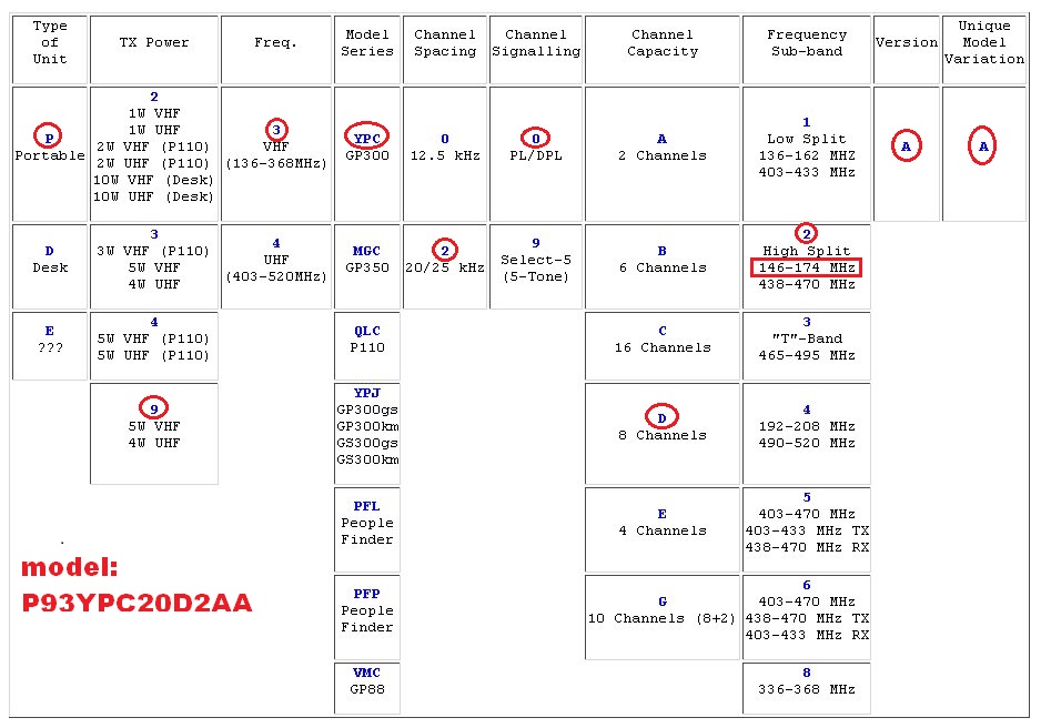

pro ostatní, můžete se podívat tady, jsou tam všechny modely GP300 . . .

poznat se to dá podle modelu . . .
. . . a já se na poprvé překoukl . . . sorry

Tuto Motorku přeprogramovat do pásma PMR nepůjde. Šla by na 5 sdílených (uvolněných) kmitočtů v tomto pásmu i když ani tady by s touto RDS vysílání nebylo košer ale byl by to nejnemší prů..r. (buddyns, PMR nemá ani 12,5kHz ale 6,25).
