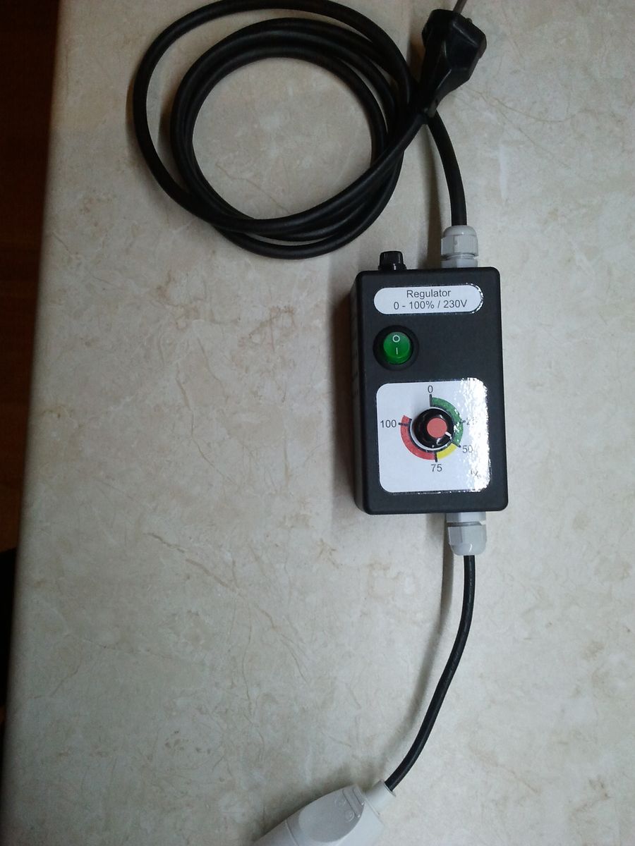

Ahoj.

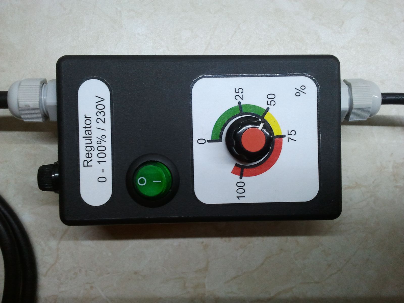

Přidám svůj regulátor. Jedná se ale o triakový regulátor s obvodem U2008B. Regulace od 0 do 100 %.
