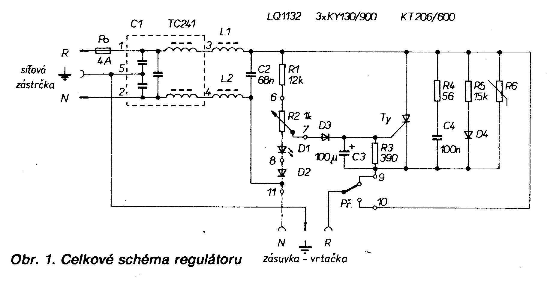

Postavil jsem si před mnoha léty podobné zapojení, podle AR A11/1989 str.425 (Viz. schéma dole) a byl jsem s ním velice spokojen. Ta zpětná vazba fungovala opravdu velice dobře i při velice nízkých otáčkách a ani to skoro necukalo (jen při otáčkách blízkých nule). To se výborně hodilo při vrtání do železa hodně silným vrtákem (krásně to odebíralo třísku v celku).
Stále ho mám, i když dnes už nepoužívám z níže popsaného důvodu častého odcházení tyristoru.
Jenže ty tyristory tam odcházely jako na běžícím páse jak píše „jasin“ . Co 10-20 zapnutí bylo třeba měnit za nový. V té době nebyl na trhu výběr jako dnes, tak ho nebylo možné nahradit jiným na vyšší napětí.
Chtěl bych se k němu zase vrátit a znovu zařadit do svého dílenského arzenálu a s tím souvisí i můj dotaz na vás.
Čím ten původní tyristor nahradit z běžně dostupné součástkové základny na trhu. Tak abych nemusel nějak výrazně měnit zapojení obvodů (parametry tyristoru IG cca 10mA). I proudově jsem byl s původním tyristorem skoro na hraně s vrtačkou tuším 550W. Máte někdo s podobným zapojením (volbou tyristoru) zkušenosti (je těch zapojení na netu v různých modifikacích více ale princip je stále stejný). Případně jak změnit hodnoty R4-C4, aby k proražení nedocházelo. Ten ochranný varistor tam nemám(tehdy jsem nesehnal), jaké označení by měl mít nějaký vhodný co je dnes na trhu? Ten WK 681 42 už asi nebude a neumím vybrat z nabídky náhradu podle parametrů.
Proud by stačil do 5-6A (největší spotřebič flexa má 750W), napětí min. 800V ale lépe více jak píše „jasin“.

Díky pánové za reakce. Teď když vím, že je to jenom můj problém, je mi jasné, že příčinou je špatná volba použitého tyristoru (podle schématu). Navíc všechny co jsem měnil, byly koupené naráz, takže nejspíš z jedné výrobní série (třeba trochu nepodařené). Přečetl jsem si znovu po létech popis funkce a tam je to i uvedeno.
Cituji doslovně: „Tento tyristor není nejvhodnější pro danou aplikaci, protože má poměrně malé průrazné napětí v závěrném směru (vrtačky Narex vyšších výkonů EV513D apod. mají značné napěťové špičky). Lepší by byl typ s vyšším průrazným napětím.“. A to je přesně můj případ (stejná vrtačka). Řešil jsem to tehdy několika diodami v sérii s tyristorem, ale pomohlo to jen částečně. Průrazy byly jen méně časté. V té době moc možností výběru nebylo.
Takže budu hledat jiný tyristor, který se do té mojí stísněné konstrukce ještě vejde.
Omlouvám se za duplicitní vlákno něčeho, co už se tu jinde řešilo, samozřejmě jsem před založením vyhledával, ale volil jsem trochu odlišně slova a sousloví, tak jsem potřebné nenašel. Ale když už tady to vlákno je a připojil jsem i schéma zapojení tak ho i stručně popíšu (odlišnosti od jiných), ať to zde lidem poslouží.
.Základ (vlastní regulátor) tvoří R1,R2,D3 a Ty. To je u všech zapojení stejné (jen s malými modifikacemi hodnot pro volbu rozsahu otáček). Ostatní jsou pomocné a ochranné obvody.
LED D1 slouží k posuvu napětí na běžci R2 o 1,65V Kompenzuje úbytek napětí na přechodu G-K tyristoru. Odstraní se tím prázdný běh na začátku dráhy potenciometru, kdy je tyristor uzavřen (motor se netočí). Zároveň je to indikátor zapnutí.
R3 se vybírá tak, aby se vrtačka téměř zastavila při vytočeném potenciometru doleva (individuální pro každou vrtačku).
K omezení nebo zamezení trhavého pohybu při malých otáčkách slouží C3 a kombinace D4-R5. Vhodnou volbou hodnot se tomuto jevu dá skoro úplně předejít i při hodně malých otáčkách.(vlastní zkušenost).
BOBOBO díky za odkaz, ale zatím to zkoušet nebudu (nejdříve zkusím ten tyristor) znamenalo by to pro mě návrh a výrobu nové destičky navíc tam nemáš popis součástek (hlavně té tlumivky, která je důležitá jak píšeš). Já to mám dost stísněné, tak bych tam moc dalších součástek jednoduše nedostal. Je to vlastně konstrukce z toho amára v nízké instalační dvoj-krabici na omítku jen trochu poupravená. Poťák jsem dal drátový (není na desce), ale má svůj kovový nosník který je zároveň chladičem tyristoru. Půlku dvojkrabice tvoří samozřejmě zásuvka a v té druhé půlce zaberou převážnou část odrušovací prvky tak si už moc vyskakovat nemůžu. Jedině to celé přestavět do větší, ale proč, když to až na ten tyristor fachčilo výborně.
Na závěr bych ještě poprosil o radu s výběrem toho varistoru.. Na trhu je dnes už výběr stojí to pár korun a mám na desce pro něho vlnou pozici, tak proč ho nekoupit (až budu mít cestu pro jiné) a nepřidat ho tam. Vím ,že žádný zázrak to v obvodu asi neudělá, ale těch pár kaček mě nezruinuje. Jen vůbec nevím jak vybrat, aby správně plnil svoji funkci.. Napětí jako provozní třeba těch 250V AC nebo raději vyšší? Proud je u všech uváděn s 3-4 nulami A. nic jako třeba 10A jsem, nevyděl. A ostatním parametrům nerozumím už vůbec. Ten ve schématu byl WK 681 42, ale dnes to má všechno jiné označení. A ne možná jen pro toto zapojení, ale obecně na co se zaměřit při výběru a co je nepodstatné. Použil bych to možná i jinde. Co to je jsem si na wikipedii našel jen nevím jak vybrat vhodný.

Tyristory odcházejí nejen při napěťových špičkách. Také je ohrožuje kritická strmost nárustu blokovacího napětí (dU/dt) případně dI/dt.
Osvědčilo se použití tlumivky zapojené hned za bodem R1 (ve schematu výše). Tlumivku vyrábím jako toroid namotaný na tlustou železnou podložku pro M12. Namotám jednu vrstvu smalťáku (kolik se vejde). Drátem podle předpolkádaného proudu zátěže. Podložku je pochopitelně potřeba omotat nejdřív izolací :) Proti zákmitům k ní pralelně 100 až 200 ohmů.
RC člen není kritický. Když se použije pořádný tak zas na něj běží vrtačka bez zátěže moc rychle. Tak jde o kompromis. Co je na schematu výše nebo menší, podle citlivosti motoru.
Místo varistoru (který je moc pomalý a nic nezachrání) je lepší použít transil.

"jasin" taky díky. Tu tlumivku myslíš zapojit mezi Anodu tyristoru a horní konec R1 (tedy přímo mezi fáze-anoda).? Taky vyzkouším až si obstarám nové tyristory. A ten transil (jak funguje jsem si rovněž přečetl na "Wikipedii" ale nepochopil jsem je ochrana vratná nebo jednorázová (nevratná).

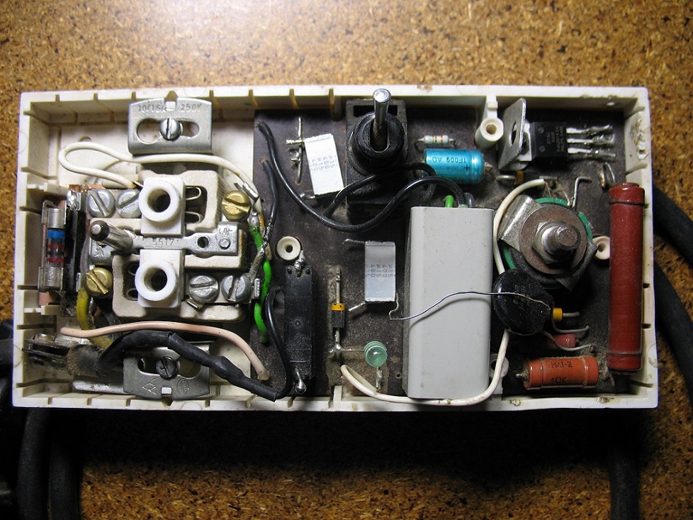

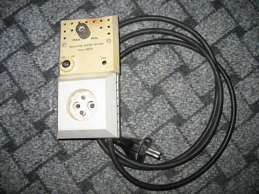

#14 Příspěvek od Hugo »
Omlouvám se za nedostatečné sdělení informací. Snad budou fotografie mluvit za vše. Je to tyristorový regulátor otáček pro vrtačky do 1000W se zpětnou vazbu. Používám ho k vrtačce Narex EV 513 D.

To je to , že mateš názvem - tedy převzatým názvem . Když už ho nazveš se zpětnou vazbou , tak hledáme prvek ZV , nějaký snímač reálných otáček . Ten tam není , takže se jedná o klasický tyristorový regulátor pro univerzální motory . Bez přívlastku . I když ho tak někdo v minulosti nazval v AR .
