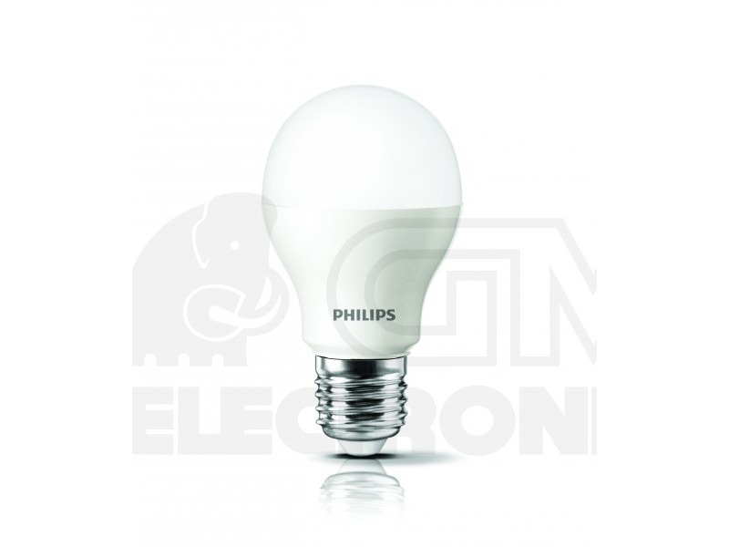

#23 Příspěvek od Hydrawerk »
Novinka v sortimentu GME. Zaváděcí cena je 356 Kč.
http://www.gme.cz/led-zarovka-philips-c ... 5-p517-492
Výrobce: Philips
Příkon: 10 W
Ekvivalentní příkon: 60 W
Napětí: 230 V
Patice: E27
Barva: studené denní světlo
Životnost: 15000 hod.
Počet cyklů zapnuto / vypnuto je 50 000, což není zrovna slavný. Našel jsem to zde: http://www.ecat.lighting.philips.com/l/ ... 249702_eu/
Bílý dost malý chladič bez žeber je poměrně blbý nápad. Takový bude špatně chladit.
Doporučuji raději investovat těch 356 Kč do nějaké kvalitní rtuťové úsporky Osram, nebo podobné. Vydrží asi delší dobu a bude mít 20W.
