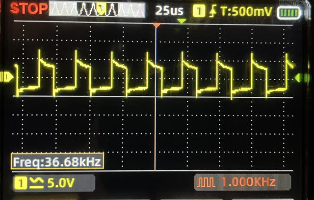

Pozn.: Danyk posílá do měřeného kondenzátoru střídavých 36kHz a měří úbytek napětí na kondenzátoru. Mám tam analogové měřidlo se stupnicí 0-100 a aktuálně kalibrované tak, že zkrat je cca 12, 15-20 je velmi dobré a 60 už je hodně špatné.

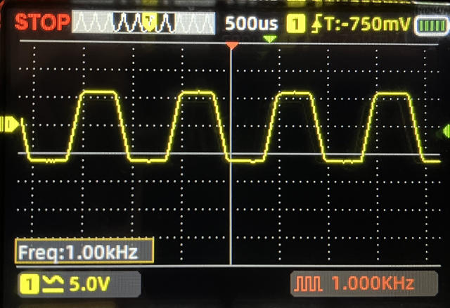

BM509 používá 1kHz, Danyk cca 36kHz a tvar signálu je jiný. Možná to pak u určitých konstrukcí kondů ukazuje jinak.
