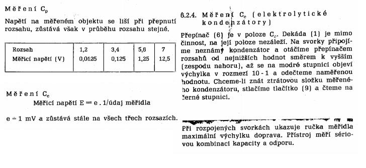

BM509 návod a schéma. O měření elytů se tam něco praví... Zaujalo mě, že na 7. rozsahu je měřící napětí 12,5V - to se mohou elyty dost divit. Mimochodem, jedna svorka je uzemněná. Tento přístroj se zde na fóru dost probírá...

serviceman píše:O měření elytů se tam něco praví... Zaujalo mě, že na 7. rozsahu je měřící napětí 12,5V - to se mohou elyty dost divit.
výňatek z návodu . . .
